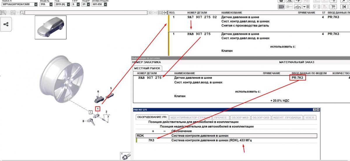

Сообщение от galiaf800 Посмотреть сообщение
Здравствуйте
Здравствуйте!
WP1AA2AY1KDA13688
WP1AA2AY1KDA13688
Тип заказа
Cayenne (9YAAA1)
Модельный год
2019
На вашем автомобиле система контроля давления в шинах (RDK) работает на 433 частоте.
столкнулся с проблемой подбора датчика давления в шинах
Актуальный номер для заказ датчика PAB907275

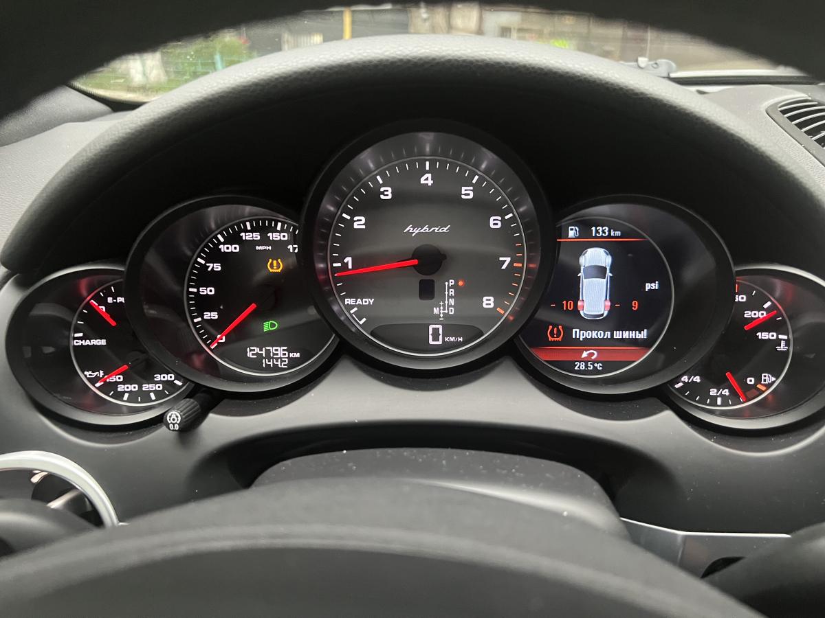

Здравствуйте, подскажите пожалуйста. Живу в Донецк, толковых мастеров толком нет. У меня каен 2014 до рест гибрид на 21 дисках. Только купил. Уже ездил к 2 мастерам-фломастерам, сказали датчики стоят. Заряженные. Мол проблема точно не в них. Уже не знаю, что делать… Спасибо большое.

20.07.2023, 22:31   #113
Сообщение от ArkadiyPorsche Посмотреть сообщение
Здравствуйте
Добрый вечер
VIN?
В блоке управления RDK какие неисправности фиксируются?
21.07.2023, 16:21   #114
ArkadiyPorsche
WP1AE2A27ELA51372
Ошибку пишет: прокол шины.

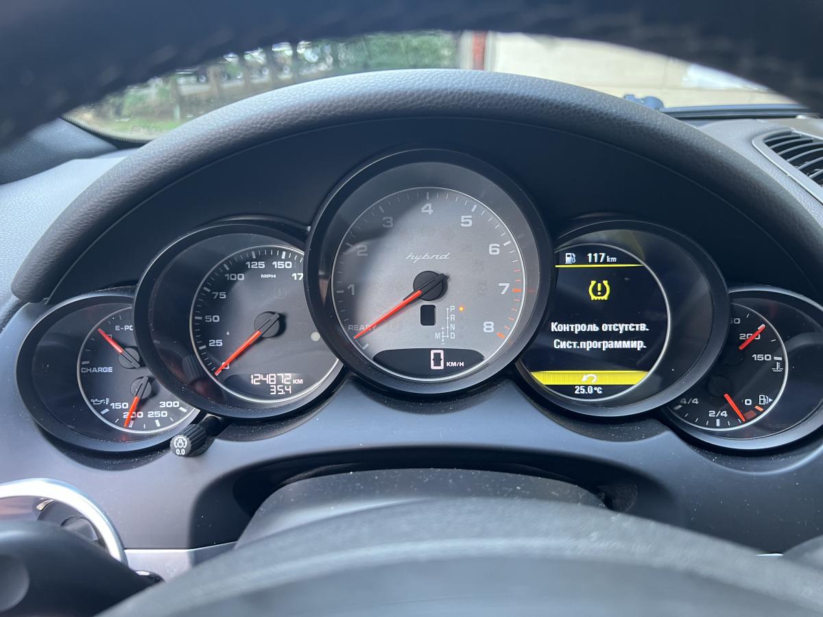

21.07.2023, 19:14   #115
ArkadiyPorsche
Пытался сам настроить давление в шинах. Сбросил. Вылезла такая ошибка. Может проблема из-за того что диски р21, а я в программе ставлю 20..?

21.07.2023, 22:27   #116
WP1AE2A27ELA51372
Cayenne S Hybrid Tiptronic (92AAM1)
Это не ошибка, а готовность к обучению датчиков давления колес.
Нет
Рекомендую внимательно почитать процедуру обучения датчиков давления колес в инструкции. Скачайте, найдете много чего полезного для себя https://forum.cayservice.ru/showthread.php?t=8883

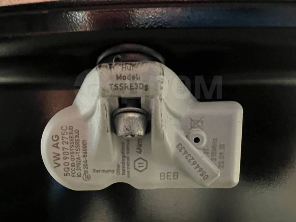

ARSN
Приветствую. Подскажите пожалуйста, нужно ли как-то настраивать или прописывать эти датчики давления (см. фото) или же они просто не подходят к моему авто?
Поставил зимние колеса с этими датчиками, а машина их не распознает (((

30.10.2023, 22:45   #120
Сообщение от ARSN Посмотреть сообщение
Приветствую
Добрый вечер
WP1ZZZ92ZFLA37589
Cayenne Diesel Tiptronic (92AAK1)
Можно не тратить время
Верно
Так и будет.
Блок управления в этой машине принимает датчики только с частотой 433 Мгц и только своего поколения.
То что сейчас установлено подходит только для блоков управления с частотой 315 Мгц
В общем датчики давления нужно установить другие
