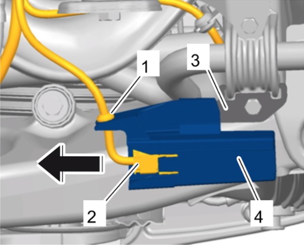

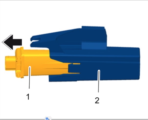

Сообщение от Artemij Посмотреть сообщение
Подскажите где находится TPMS модуль в cayenne 2015 г?
В задней ходовой части автомобиля, в районе стабилизатора https://forum.cayservice.ru/showthre...598#post153598
Название: Блок управления RDK с держателем.jpg
ID:	57717   Нажмите на изображение для увеличения
