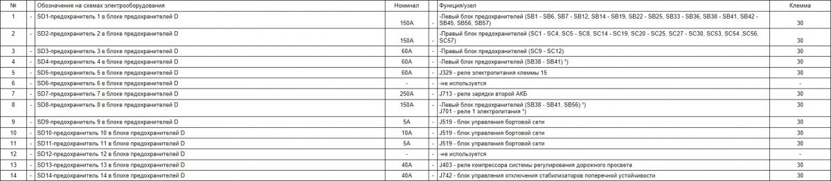

Название: Предохранители распред. напряжения.jpg

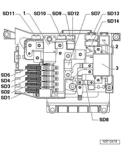

17.03.2018, 20:57   #17
Цветовая маркировка предохранителей
60 A - синий
50 A - красный
40 A - оранжевый свет
30 A - зеленый
25 A - белый
20 A - желтый
15 A - синий
10 A - красный
7,5 A - коричневый
5 A - бежевый
3 A - сиреневый
Расположение реле в коммутационном блоке, под сиденьем водителя
1 - Главный выключатель АКБ - E74
2 - Реле электропитания клеммы 15 - J329 (433)
3 - Реле зарядки второй АКБ-J713
ID:	16624   Нажмите на изображение для увеличения
