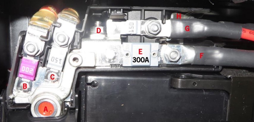

Добрый день. Скажите пожалуйста где находиться основной пиропатрон и если можно его артикул для cayenne 9ya
WP1AE2AYXKDA50467
Заранее благодарю Вас.

Нужно побольше информации. Пиропредохранитель на отключение АКБ?
15.10.2023, 17:23   #3

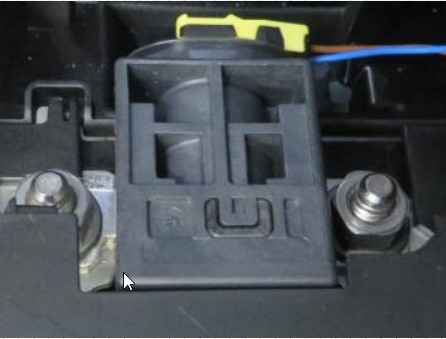

Блок главных предохранителей для центрального предохранителя находится непосредственно на АКБ в отсеке для АКБ в пространстве для ног переднего пассажира.
С плюсовой клеммы (A) 2 провода (B+C) через приваренные плавкие предохранители 150 A и 200 A подключены к бортовой сети для электропитания салона автомобиля (блок предохранителей/реле в опоре для ног слева) и в багажном отсеке (блок предохранителей в задней части). Пиропредохранитель (D) в случае столкновения активируется блоком управления подушки безопасности «по фиксированной проводке» и отсоединяет выход от точки подключения внешнего источника питания (Н) на генераторе и стартере.
После срабатывания пиропредохранитель его необходимо заменить. Блок главных предохранителей в пространстве для ног переднего пассажира подает напряжение на выход (F) через предохранитель 300 А. Выход (G) предназначен для электронного рулевого управления.
