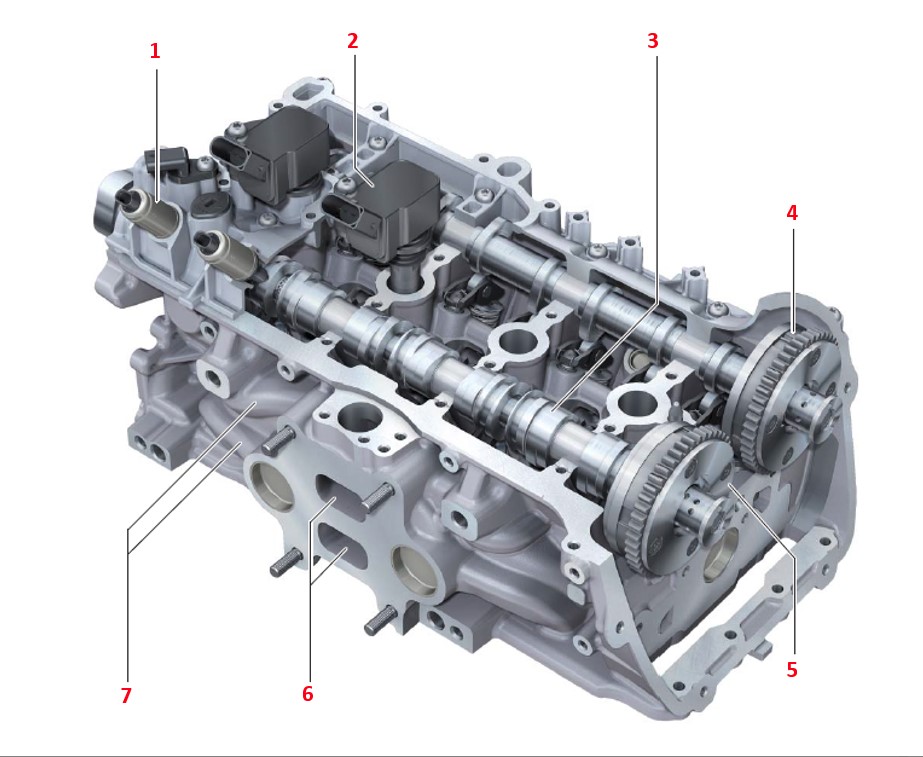

13.09.2023, 21:18   #2
Информация о компонентах
Схема монтажа головки блока цилиндров
1 Исполнительный элемент системы регулирования хода клапанов
2 Катушка зажигания с выходным каскадом
3 Выпускной распредвал
4 Регулятор фаз газораспределения со стороны впуска
5 Регулятор фаз газораспределения со стороны выпуска
6 Выпускные каналы к турбонагнетателю
7 встроенные каналы охлаждения для ОЖ
Название: Схема монтажа головки блока цилиндров.jpg

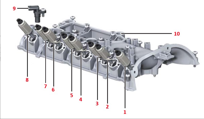

13.09.2023, 21:20   #3
Обзор исполнительных элементов системы регулирования хода клапанов
1 Исполнительный элемент системы регулирования хода клапанов, цилиндр 1 ”B”
2 Исполнительный элемент системы регулирования хода клапанов, цилиндр 1 ”A”
3 Исполнительный элемент системы регулирования хода клапанов, цилиндр 2 ”A”
4 Исполнительный элемент системы регулирования хода клапанов, цилиндр 2 ”B”
5 Исполнительный элемент системы регулирования хода клапанов, цилиндр 3 ”B”
6 Исполнительный элемент системы регулирования хода клапанов, цилиндр 3 ”A”
7 Исполнительный элемент системы регулирования хода клапанов, цилиндр 4 ”A”
8 Исполнительный элемент системы регулирования хода клапанов, цилиндр 4 ”B”
9 Датчик выпускного распредвала
10 Крышка ГБЦ
Название: Обзор исполнительных элементов системы регулирован.jpg
