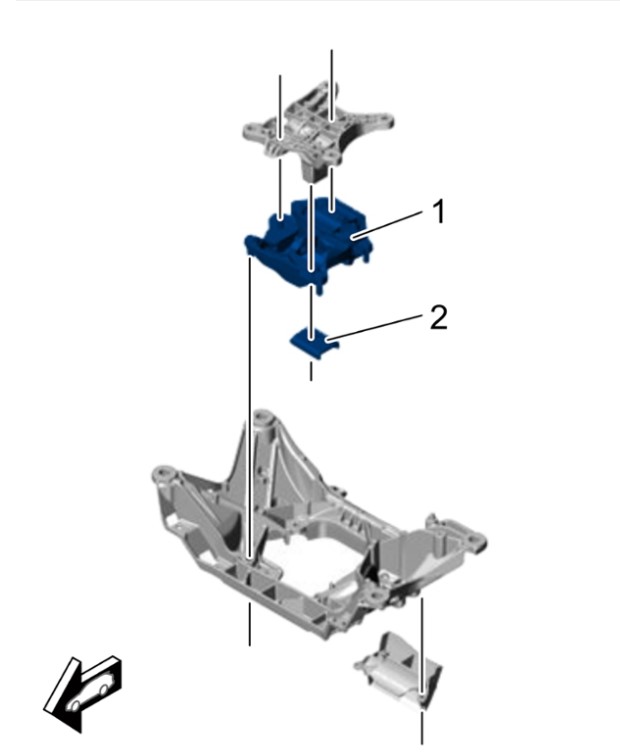

9YA производство 2018>>2024 (D) Вибрация и вой/свист при движении под тягой/накатом в области трансмиссии
02.06.2019, 14:52   #1
Тип автомобиля: Cayenne Turbo (9YA)
Относительно: Опора коробки передач/упор опоры коробки передач
Симптом:
Информация
Вибрация и вой/свист при движении под тягой/накатом в области трансмиссии.
Возникновению вибраций и шума способствуют следующие условия:
В некоторых случаях автомобиль должен проехать до 100 км (30–60 миль).
Режим тяги/ПХХ на скорости в диапазоне 30–140 км/ч (20–90 миль в час).
Частота вращения двигателя в диапазоне 1000–3000 об/мин
Автомобиль ускоряется на 2-й и 3-й передачах до частоты вращения двигателя макс. 6500 об/мин, затем в режиме ПХХ частота вращения опускается до 4000 об/мин.
Причина:
Приводные шумы и высокочастотные вибрации в автоматическом режиме могут передаваться через опору коробки передач или подвеску коробки передач на кузов.
Устранение:
Заменить опору коробки передач (-1-) и упор опоры коробки передач (-2-)
Дата начала реализации:
Начиная с 6 апреля 2018 года, при производстве устанавливается новый упор опоры коробки передач.
Начиная с 31 октября 2018 года или с номера шасси WP1AF2AY8KDA80547, при производстве устанавливается новая опора коробки передач.
Информация
Это является общим и основным указанием для всех перечисленных номеров запчастей.
Необходимо обращать внимание на следующие моменты, касающиеся приведенных ниже номеров запчастей и соответствующих автомобилей (в соответствии с комплектацией):
Если описанный способ устранения требует специальных модифицированных или новых компонентов, то соответствующие номера запчастей перечислены в разделе "№ запчасти".
Индекс номеров этих запчастей на момент ремонта может иметь более высокое значение (более новое исполнение в сравнении с указанным в документе), поэтому перед выполнением дальнейших работ необходимо сравнить номера с PET2 (электронным каталогом запчастей Porsche).
Наряду с этим необходимо проверять по PET2, требуются ли дополнительные компоненты для проведения полноценного ремонта.
Номер запчасти:
PAB399153A Опора коробки передач
PAB399291 Упор
N91208801 Винт с цилиндрической головкой с внутренним многогранником
Название: Опора коробки передач и упор опоры коробки передач.jpg

SY, 374055 Симптом по звуку — вибрация и вой/свист при движении под тягой/накатом в области трансмиссии: заменить опору коробки передач и упор опоры коробки передач (SY 26/19)
