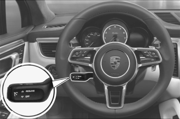

@Владимир Маркин, Вопрос по Макан Турбо, 14 год, WP1ZZZ95ZFLB94132
У меня нет круиза, хочу стрекозу с круизом, есть варианты на авито:
95B953507HP VAG
95B953568A
95B953568D VAG
95B953568G VAG
Доп. информация - у меня есть подогрев руля, нужно чтобы подогрев остался и круиз появился, подскажите какую стрекозу купить?)
Спасибо

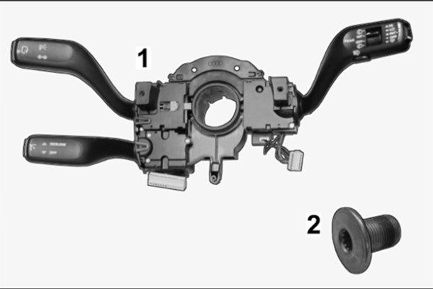

Сообщение от sergey_lesli_11 Посмотреть сообщение
WP1ZZZ95ZFLB94132
Macan Turbo (95BAF1)
При заказе учитывать следующие комплектации автомобиля!
I-номер Наименование
8T1 Круиз-контроль
8X1 Фароочиститель
QH1 Система голосового управления
Номер запчасти:
95B.044.900.60 Круиз-контроль, 8T1, комплект
95B.044.900.61 Круиз-контроль, 8T1/8X1, комплект
95B.044.900.62 Круиз-контроль, 8T1/QH1, комплект
95B.044.900.63 Круиз-контроль, 8T1/8X1/QH1, комплект
Информация
В автомобилях с комплектацией кожаной облицовкой рулевого колеса (ALL) облицовка подлежит замене. В зависимости от комплектации автомобиля при заказе необходимо использовать один из приведенных ниже номеров запчастей!
95B.953.516 FFF1) 1 шт. Нижняя облицовка для рулевой колонки с механической регулировкой по оси и вертикали
95B.953.516.A FFF1) 1 шт. Нижняя облицовка для рулевой колонки с электрической регулировкой по оси и вертикали
Список запчастей:
— — — 1 шт. Модуль подрулевых переключателей -1-
N. 910.207.01 1 шт. Винт M18 x 1,5 x 26 -2-

Спасибо за развернутый ответ, но я вовсе ничего не понял, я указал выше 4 предложения на авито, но не одно не совпадает судя по вашему ответу, и более того, интернет не дает сведений по вашим предложенным запчастям ((( Увы
Номер запчасти:
95B.044.900.61 Круиз-контроль, 8T1/8X1, комплект - ?
Спасибо за столько развернутый ответ, но видимо запчасть очень редкая в природе авторазбора, сложно найти, продолжу жизнь без круиза)
