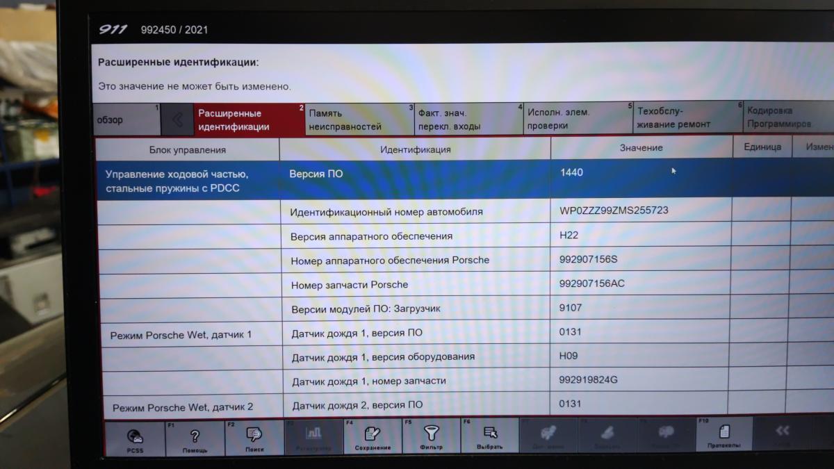

24.07.2023, 18:27   #13
Wispa
Проверил ПО стало 1440, странно было 1420. Кодирование то не прошло....?
24.07.2023, 19:56   #14
Сообщение от Wispa Посмотреть сообщение
Ну проведите заново обновление и доведите его до конца. Если не проходит до конца, нужно разобраться в чем причина.

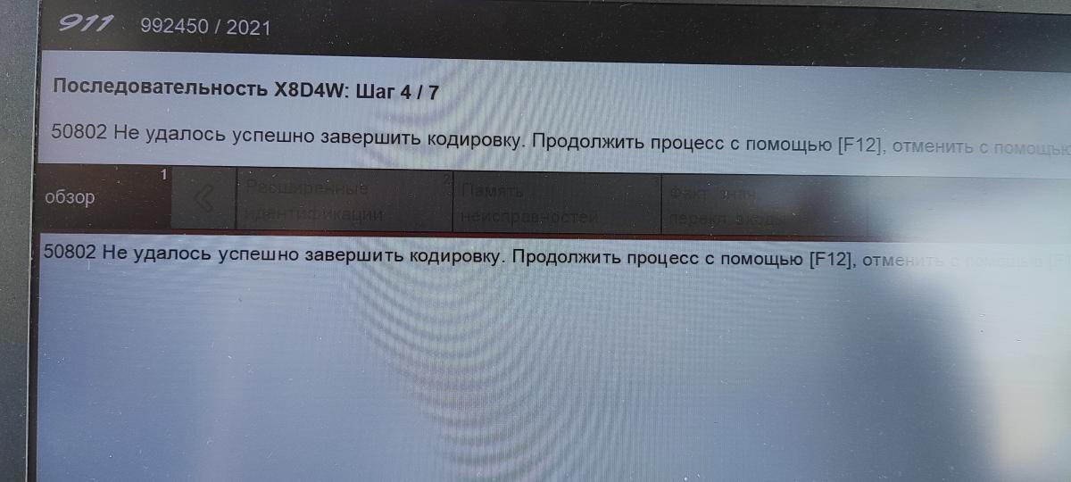

24.07.2023, 21:41   #15
Wispa
Автоматическое программирование и потом кодирование
Что значит автоматическое программирование? Потом хуже не станет?
Выдает такое сообщение...
ID:	68806   Нажмите на изображение для увеличения
24.07.2023, 22:40   #16
Программирование блоков управления с помощью функции «Автоматическое программирование» необходимого блока управления.
Блок управления «Название блока управления» — меню «Кодирование/программирование» — функция «Автоматическое программирование» .
Вы условия для программирования все выполняете корректно?
