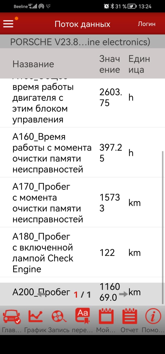

Название: Снимок экрана 2023-07-14 в 18.38.39.jpg
В своем пояснении он сказал, что на чеке авто проехало 150км. И если сверить с автотекой, то примерно в это время, после года владения, авто было выставлено на продажу, посетило carprice 7 раз, и через год ушло в Рольф. Если первый год авто проехало 12 тыс, то после этих ошибок только 6 тыс. Непонятно, делалось ли что-то по уму или временное, а может владельцу предложили избавиться от авто поскорее и кататься на нем по-минимуму.

Подборщик обнаружил следующие неактивные ошибки.
прошу прощения, выше были прикреплены АКТИВНЫЕ ОШИБКИ, которые совпали с диагностикой Рольфа, а вот ниже неактивные и та самая ситуация с чеком
