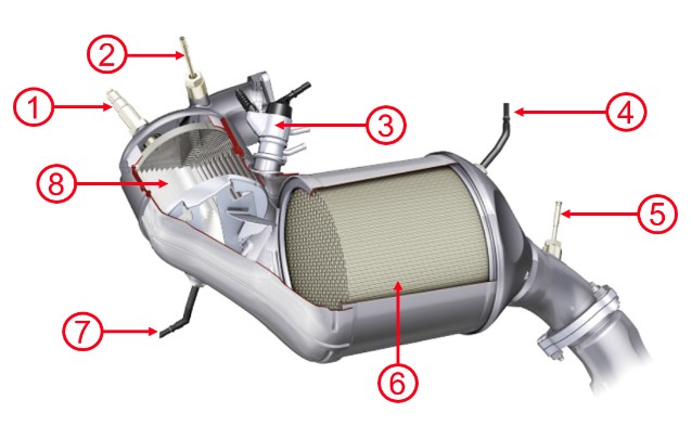

Действительно для: Macan, Cayenne, Panamera V6 Diesel
Компоненты системы нейтрализации ОГ V6 TDI
ИНФОРМАЦИЯ
Изображение служит примером в зависимости от автомобиля.
1 Лямбда-зонд (регулировочный зонд)
2 Датчик температуры ОГ перед катализатором
3 Форсунка восстановителя
4 Разъем датчика дифференциального давления после DPF
5 Датчик температуры ОГ после сажевого фильтра
6 Сажевый фильтр с покрытием SCR
7 Разъем датчика дифференциального давления до DPF
8 Катализатор
