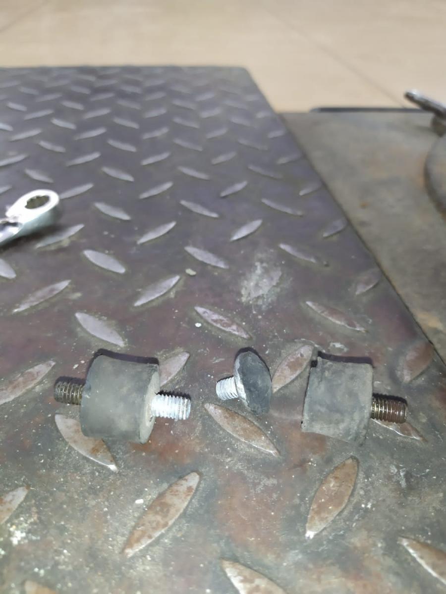

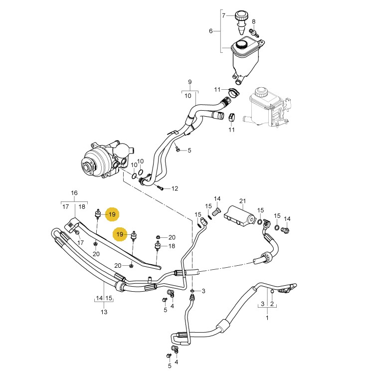

Хотел поделиться историей, у меня после поездки в крутые горы вместо мычания стал страшный вой с потрескиванием, думал все, конец
Авто на продленной гарантии, но официалы по телефону послали, воет не сломался)
Поехал к знакомым официалы митсубиси, оказалось порвались крепления передней магистрали, трубки провисли и пошёл страшный вой и скрежет, как поменяли крепления всё вернулось к обычному мычанию)
До замены было просто страшно, как будто турбина у самолёта ревело
17.04.2022, 16:37   #6
Сообщение от AlexIII Посмотреть сообщение
Шум как правило зудящего характера появляется и меняется его тональность при изменении нагрузки
