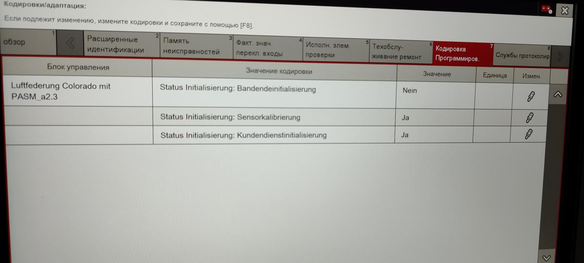

Поставил старые датчики,активировал в кодировках Bandendeinbetriebnahme,компоненты прошел,калибровку прошел,но машина стоит на максимум вверх(на полных балонах) при попытке опустить,пишет нет возможности.

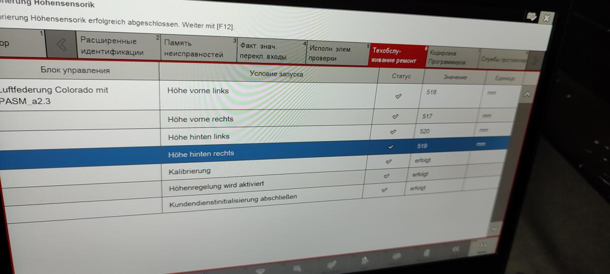

Владимир, огромное вам человеческое спасибо,за помощь,похоже был сбой в блоке "pasm".После отключения АКБ и его последующего подключения,заново активировал в кодировках пункт указанный на фото,далее сделал компоненты и калибровку и пневма ожила!

Ошибка я думаю появилась после того,как я провел исполнительный тест (упомянутый ранее) неоткалиброванных датчиков высоты.
