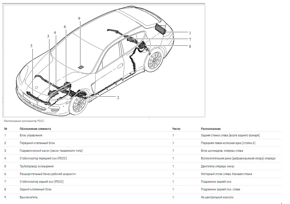

Доброго всем времени суток. Подскажите пожалуйста выскачила ошибка pdcc 000112 читается ланчем как датчик давления передней оси гнездо 2. Обрыв. Что за датчик и где он стоит? Porsche panamera turbo WPOZZZ97ZAL081333
07.03.2023, 03:52   #2
Taycan
Аватар для Taycan
Сообщение от Vladislavr Посмотреть сообщение
Здравствуйте!
Датчик давления установлен в блоке клапанов передней оси системы PDCC.
https://forum.cayservice.ru/showthre...555#post158555

Спасибо огромное. Действительно был оборван 1 провод на разъёме фозле клапанов. Инфа помогла.
