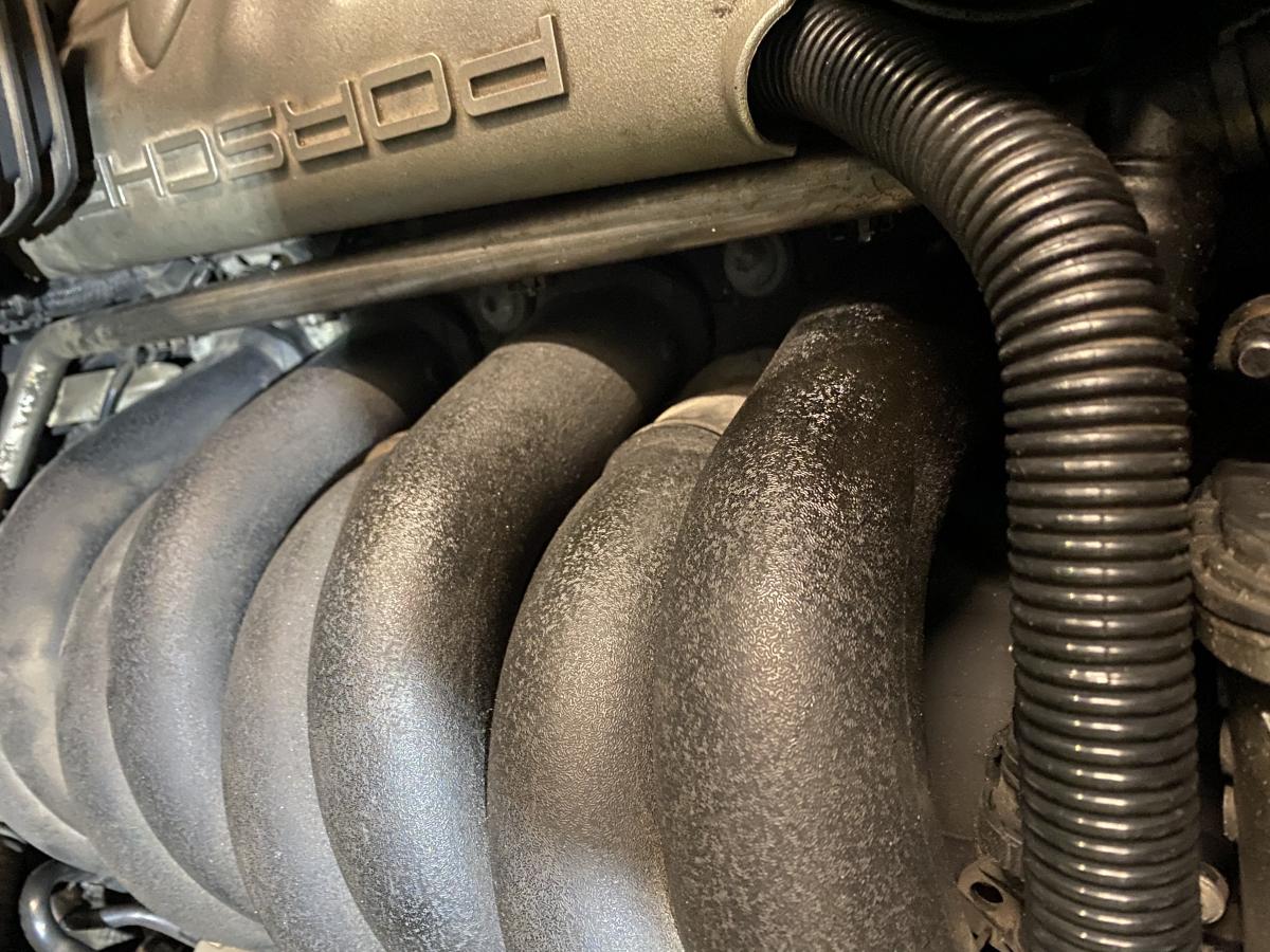

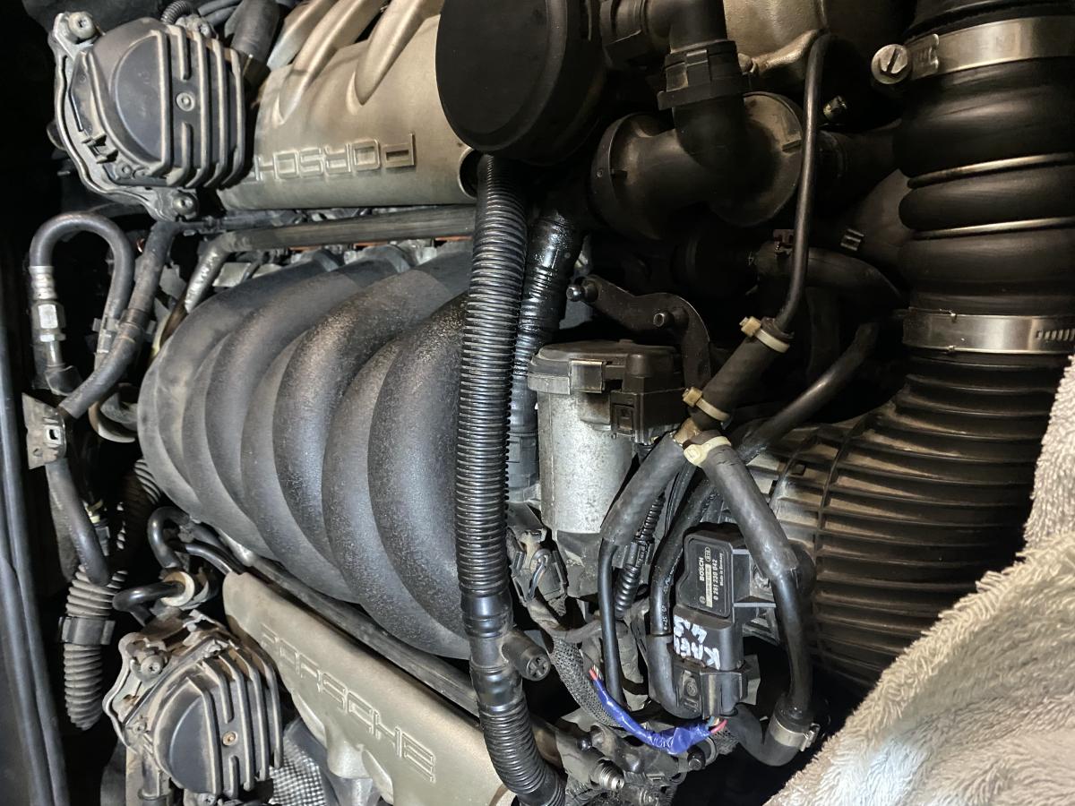

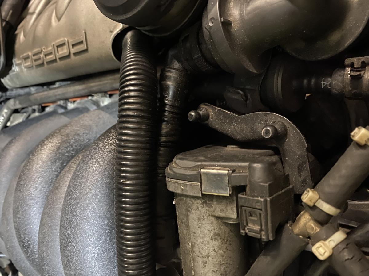

Заметил такой недочет. Купил Cayenne 2004 года турбо, заметил такой недочет. Трубка которая прикреплена фото ниже дает масляные запотевания, хочу это устранить как можно сделать? Нижняя пластмассовая трубка дает запотевание. Как решить ?

Опрессовать системы впуска и вентиляции. В зависимости от места разгерметизации, заменить уплотнитель или трубку

Может ли из за этой трубки подванивать в машине ? Отработанными газами?
Сама трубка по центру немного надломилась есть не большая дырка (технологическое отверстие :D)
21.02.2023, 20:44   #4
Сообщение от Mamfor Посмотреть сообщение
Может
