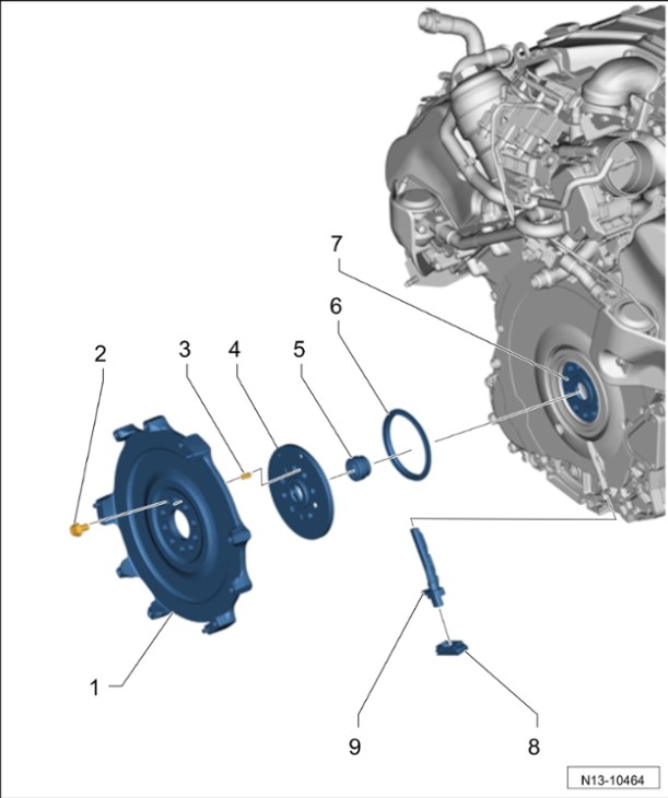

04.02.2023, 15:00   #2
Демонтаж ведущего диска
Ведущий диск – монтажный обзор
1 Ведущий диск
2 Винт/ заменить Предварительная затяжка 60 Nm Окончательная затяжка + 90 °
3 Установочный штифт
4 Зубчатый диск датчика частоты вращения двигателя
5 Игольчатый подшипник
6 Уплотнительное кольцо вала/ заменить
7 Коленчатый вал
8 Резиновая заглушка
9 Датчик частоты вращения двигателя

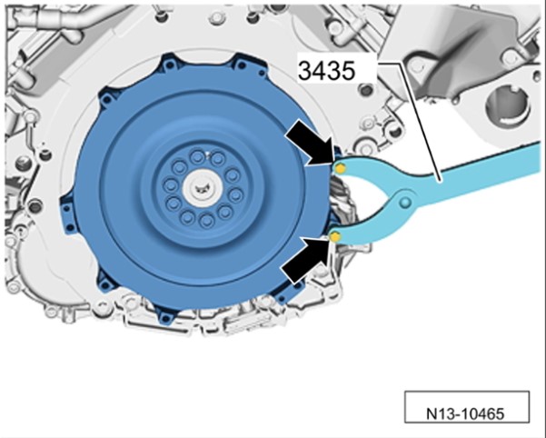

04.02.2023, 15:01   #3
1 Привинтить к ведущем диску 3435 - контропору с помощью двух винтов M8 x 20 -стрелки- .
2 Вывернуть винты ведущего диска и снять ведущий диск.
