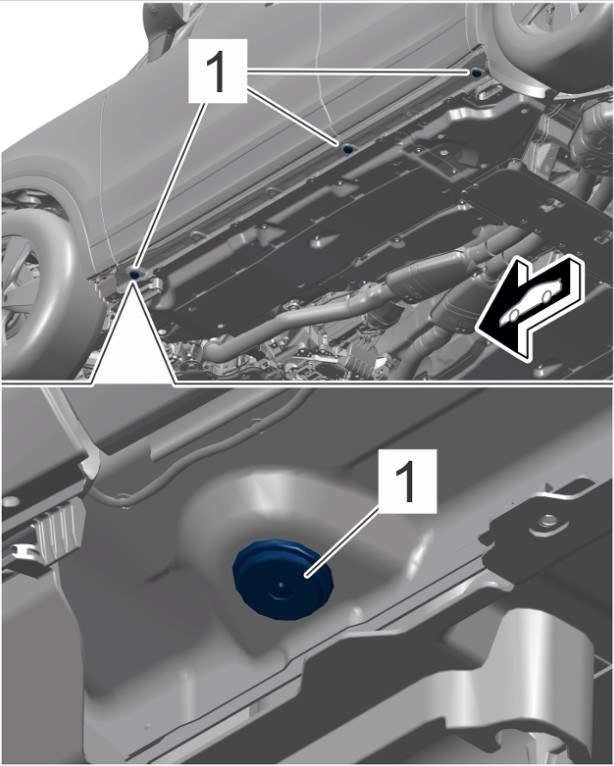

Всегда заменять заглушки.
4 Вставить новые заглушки -1- в отверстия.
Название: Заглушки (на примере Cayenne).jpg

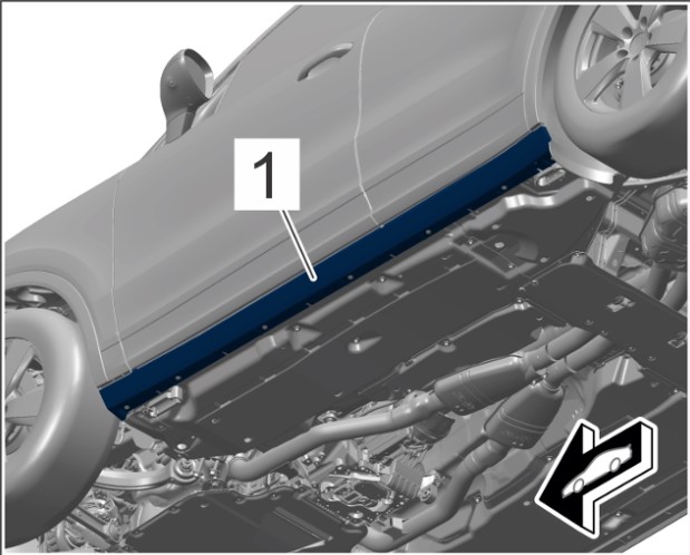

16.01.2023, 14:29   #12
5 При необходимости: установить накладку порога -1- .
Название: Накладка порога (на примере Cayenne).jpg

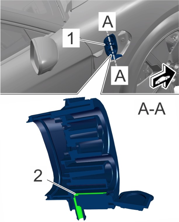

16.01.2023, 14:32   #13
Проверка водостока розетки для зарядки
1 Открыть крышку.
2 Визуально проверить водосток -2- на розетке -1- на отсутствие загрязнений.
3 Если требуется очистка: Очистить водосток сжатым воздухом.
Название: Розетка для зарядки (на примере Taycan).jpg

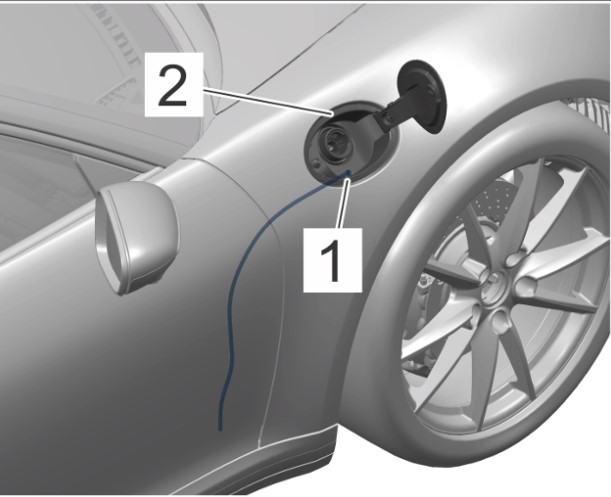

16.01.2023, 14:33   #14
Проверка водостока крышки заправочного люка
1 Открыть лючок топливного бака.
2 Проверить водосток -1- на крышке заправочного люка -2- на отсутствие загрязнений.
Название: Крышка заправочного люка (показано на примере 911).jpg
