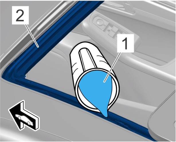

Проверка водостоков сдвижного люка
Информация
Перед началом работ проверить, имеются ли у сдвижного люка автомобиля внутренние водостоки.
1 Полностью открыть сдвижной люк.
2 По возможности проверить водосток и удалить загрязнения.
3 Осторожно налить 0,5 л воды -1- в направляющую сдвижного люка -2- и проследить за тем, чтобы вода протекала в соответствующий передний или задний водосток. Поэтапно повторить процесс, увеличив объем воды до 1 и 2 л.
Понаблюдать, не вытекает ли вода непосредственно в области выпуска и не вытекает ли она полностью в течение небольшого времени.
Сразу же остановить залив воды, после чего вода должна прекратить выступать непосредственно из стока. Если вода не вытекает или вытекает каплями, необходимо очистить водосток.

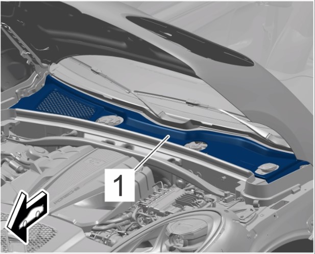

Проверка водостоков спереди
1 Локализовать место установки водостоков спереди.
2 Снять переднюю накладку -1- .
Название: Передняя накладка (на примере Macan).jpg

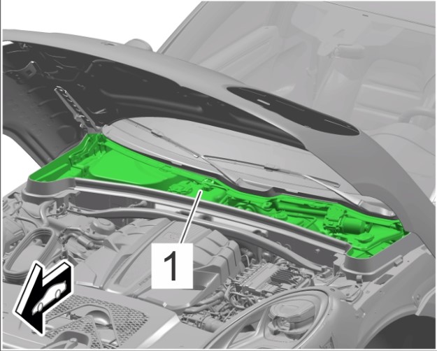

16.01.2023, 14:19   #4
3 Проверить наличие загрязнений в области вокруг водостоков -1- спереди и при необходимости очистить их.
Название: Область вокруг водостоков (на примере Macan).jpg

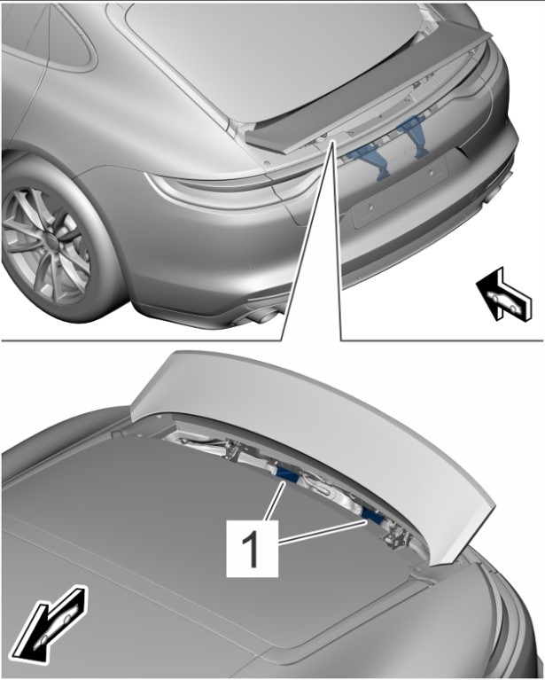

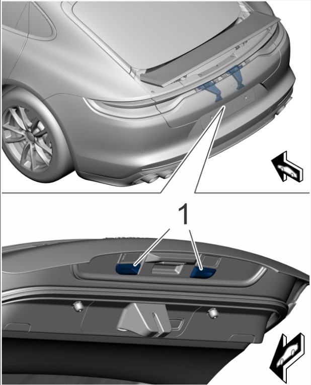

Задний спойлер с водостоками (только для Panamera)
Водостоки заднего спойлера (только Panamera)
1 Привести задний спойлер в сервисное положение.
2 Проверить наличие загрязнений под задним спойлером в области водостоков -1- и при необходимости очистить.

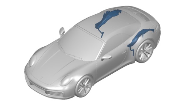

Проверка водостоков Cabrio
1 Перевести складной верх в сервисное положение.
2 Локализовать водостоки.
3 Проверить наличие загрязнений на водостоках и при необходимости очистить их.
4 Вывести складной верх из сервисного положения.
Название: Обзор водостоков.jpg

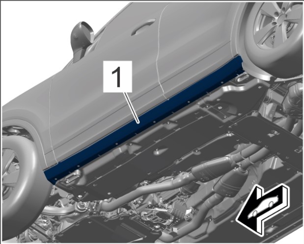

Проверка водостоков порога
1 При необходимости: снять накладку порога -1- .
Название: Накладка порога (на примере Cayenne).jpg

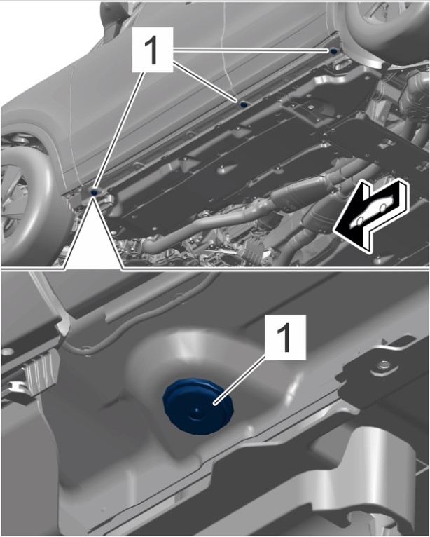

16.01.2023, 14:27   #10
Информация
Всегда заменять заглушки.
2 Удалить заглушки с клапаном -1- из порога.
3 Проверить, собралась ли вода в пороге и при необходимости осушить.
Название: Заглушки (на примере Cayenne).jpg
