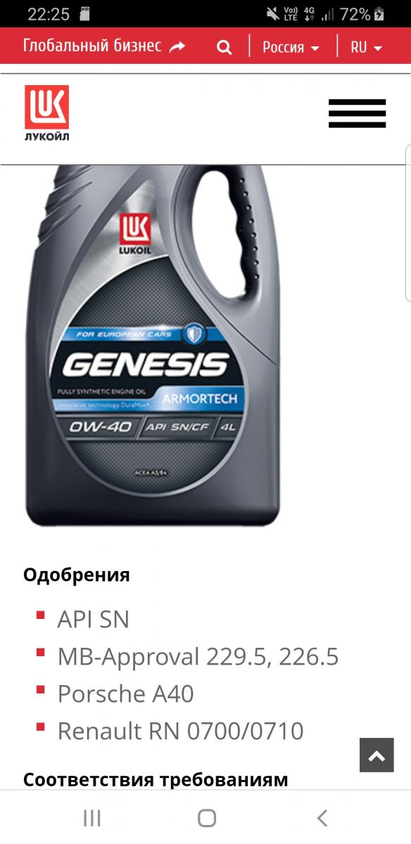

Владимир добрый день! Ранее Вы писали что у лукойла 0-40 допуска нет, те допуски что в сети там есть. Может у меня другая информация? А40. Спасибо
09.01.2023, 22:56   #508
Сообщение от CATAHA666 Посмотреть сообщение
Добрый вечер!
LLK International (LUKOIL Lubricants Company) LUKOIL GENESIS SPECIAL C3 5W-40 5W-40 Россия, СНГ, Европа 29.02.2024
Больше продуктов от этого бренда на сегодня нет с официальной омологацией Porsche. Ну или сами немцы не выложили у себя в системе
09.01.2023, 23:27   #509
frolovaleksey
Добрый вечер!
В рабочие газели льём лукойл 5w40, 0w40 тоже существует с допуском...но я бы не стал

10.01.2023, 17:22   #510
CATAHA666
Сообщение от frolovaleksey Посмотреть сообщение
Все так плохо? Тоесть в турбака лучше не рисковать 0-40 лить. ?
