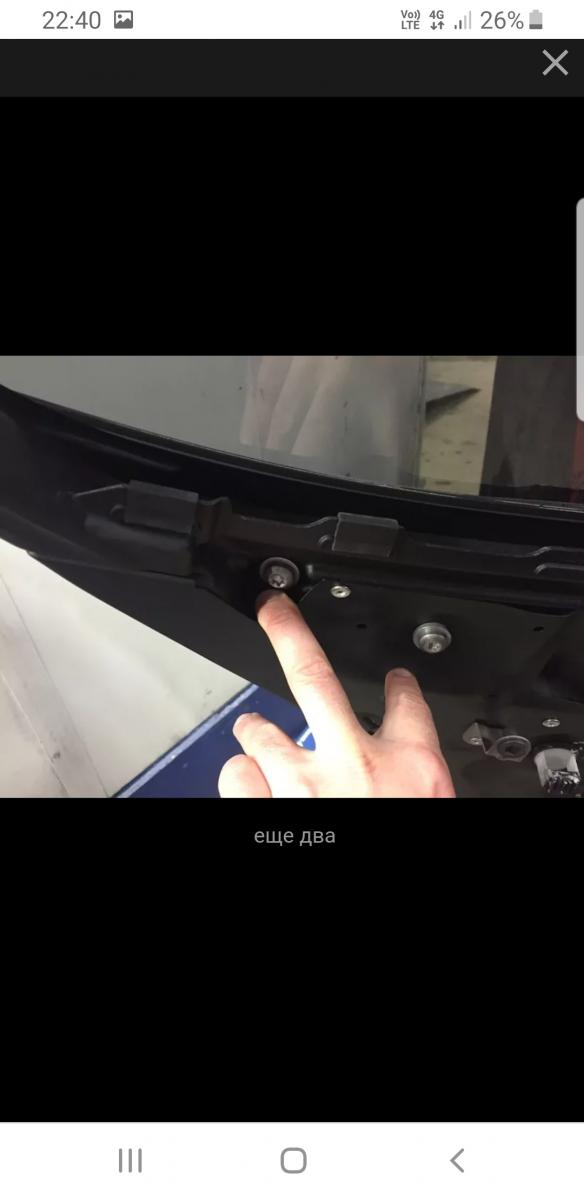

На форуме отчёт не нашел, но думаю кому-то будет полезно! Мне этот отчет помог, так как есть много скрытых болтов...

Важный момент, это как открутили 2 винта над стеклом, которые держат молдинг, стекло необходимо поднять наверх, иначе при снятии щита, стекло заденет дверь и оно треснет!!!
