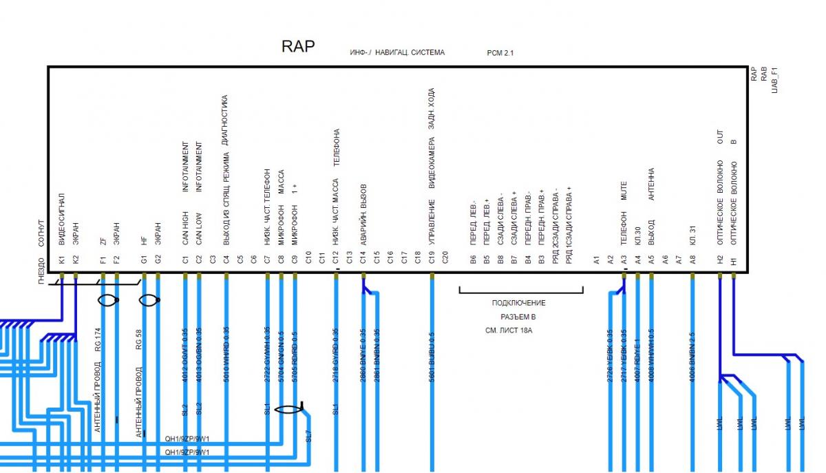

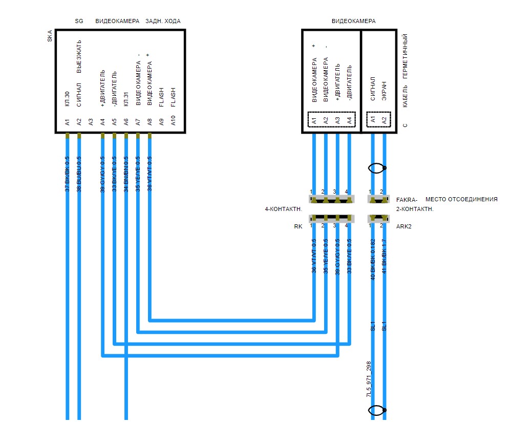

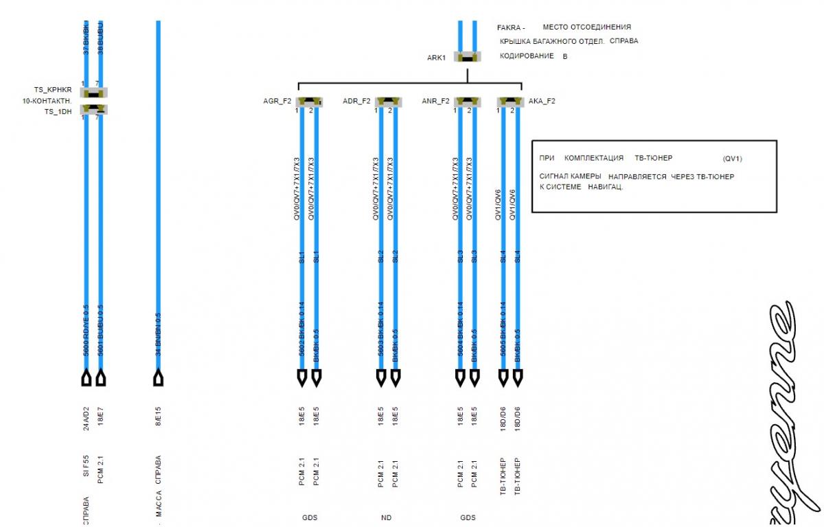

Владимир, добрый день. Автомобиль Porsche Cayenne WP1ZZZ9PZ8LA81130. Подключаю нештатную голову. Камера штатная в задней планке. Все делаю по Вашей схеме- экран в черно-белых полосах, изображения нет. В чем может быть проблема? В камере?. Подключаю камеру напрямую от мерседеса, показывает. И ещё вопрос. Как идёт питание и изображение? Через ТВ тюнер?
05.10.2021, 12:52   #22
Сообщение от Alex8388 Посмотреть сообщение
WP1ZZZ9PZ8LA81130
Cayenne Turbo (9PAAI1)
С магнитолы управление, видео или через TV тюнер или напрямую в PCM
