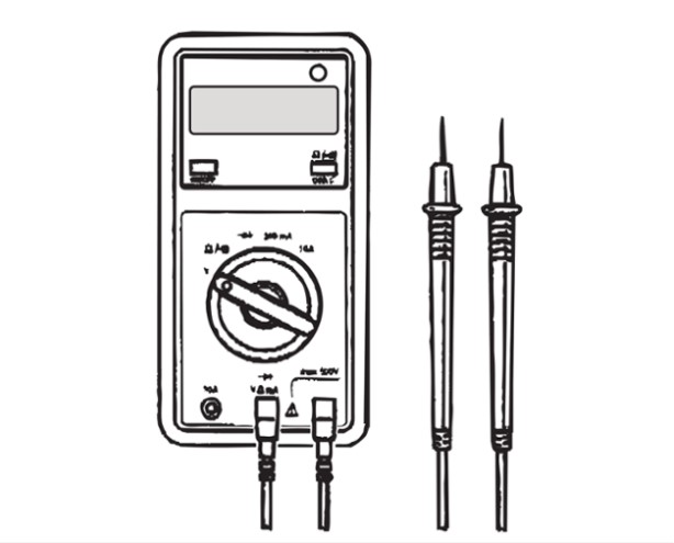

Инструмент
Ток покоя необходимо измерять с помощью цифрового мультиметра с большим временем интегрирования (чтобы отфильтровывать пики напряжения).
Название: Цифровой мультиметр.jpg
