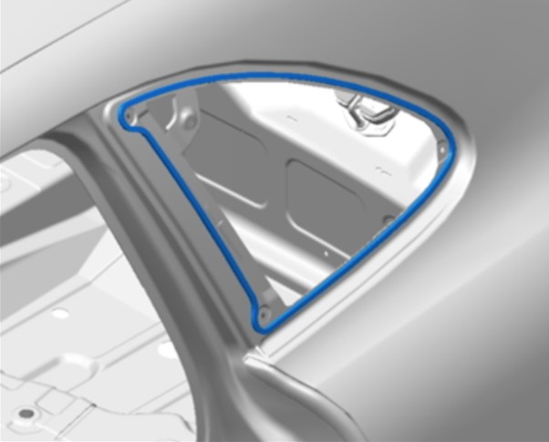

Добрый вечер. Владимир нужен Ваш профессиональный совет, снял молдинги окон ( покрасил в черный) а обратно поставить те что вокруг заднего стекла багажника не могу.Защелки не запрыгивают обратно.Разобрал боковины с внутреней стороны багажника, но я так понял задняя эта форточка вклеена? ВОПРОС: как крепится задняя форточка, и как ее снять чтоб нормально закрепить молдинг. Может можно демонтировать только резинку вокруг стекла, и обратно ее установить.Или может есть какой то совет как закрепить молдинг без снятия форточки.
Машина кайен 958 рестайл.
21.11.2022, 10:52   #23
Сообщение от DashaP Посмотреть сообщение
Добрый вечер.
Демонтаж и монтаж декоративной рамки бокового стекла
Информация
Замена декоративной рамки возможна только в том случае, если боковое стекло снято без повреждений.
Монтаж прежнего стекла сопряжен с дополнительными затратами.
При монтаже прежнего бокового стекла соблюдать размеры зазоров.
Информация
Убедиться в том, что ни один из зажимов не смят и не сломан.
Убедиться в том, что все зажимы на месте и расположены правильно.
В случае отсутствия и повреждения зажимов установить новые.
Демонтаж/монтаж возможен только в комбинации с боковым стеклом.
Верно.
Информация
Вырезанное боковое стекло можно установить повторно если на нем не видно предварительных повреждений и если боковое стекло было вырезано без повреждений.
Информация
Проверить ограничители глубины.
Поврежденные или отсутствующие ограничители глубины заменить.
Название: Устранение повреждений лакокрасочного покрытия.jpg
21.11.2022, 22:42   #24
DashaP
Владимир в который раз огромное Вам спасибо. Теперь понятнее что без срезки форточки, или фантазии хорошо не поставишь, а то тяжело когда смотришь на деталь, понимаешь что на заводе, или сервисе оно ж должно как то почеловечески ставиться.Завтра посмотрю клипсы другие туда, или крокодилом зафиксирую эти и запихну в них молдинг.Ещё раз спасибо!
