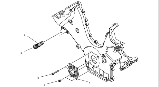

Сообщение от meloman Посмотреть сообщение
Из за неподалок в вкг не может давить разве? пол года не давило масло с сальника...
Это должен быть явный дефект с избыточным разряжением
насколько я понимаю некорректно поставить нельзя... там же пазы
В результате неправильной установки повреждаются уплотнительные кольца. Не смазывать уплотнительные кольца на поверхности скольжения или вытягивать из пластиковой втулки.
Если уплотнительный фланец шкива или торец коленвала слегка покрыты ржавчиной, то их следует отполировать специальной ватой.
При наличии сильной коррозии или четких следов выработки заменить соответствующие элементы.
Натяжитель цепи, уплотнительный фланец
1 Уплотнительный фланец (рабочую кромку уплотнения смазать моторным маслом); выровнять с помощью втулки или гасителя крутильных колебаний
2 Винт M6 x 12 момент затяжки 10 Nm
3 Винт M6 x 50 момент затяжки 10 Nm
4 Уплотнительное кольцо
5 Натяжитель цепи момент затяжки 60 Nm

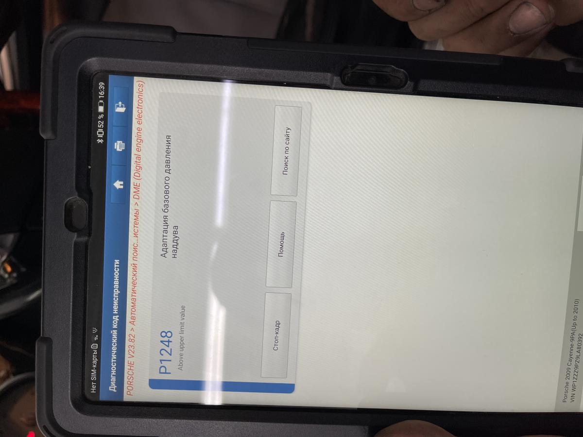

Проверили ВКГ дымогенератором. Дым идет только из под обеих корпусов воздушного фильтра, что является нормальным как я понимаю.
По двигателю есть ошибка. Адаптацию смогли сделать так как сканер не пивис.
Что это за ошибка? Пишет что выше предельного лимита наддув?

makima
говорят "boost pressure adaptation reset function in Piwis 2" поможет с этой ошибкой.
Это я уже понял что только пивис. С чем связана эта ошибка и какую проблему она явно решит ?
https://forum.cayservice.ru/showthre...t=P1248&page=2
