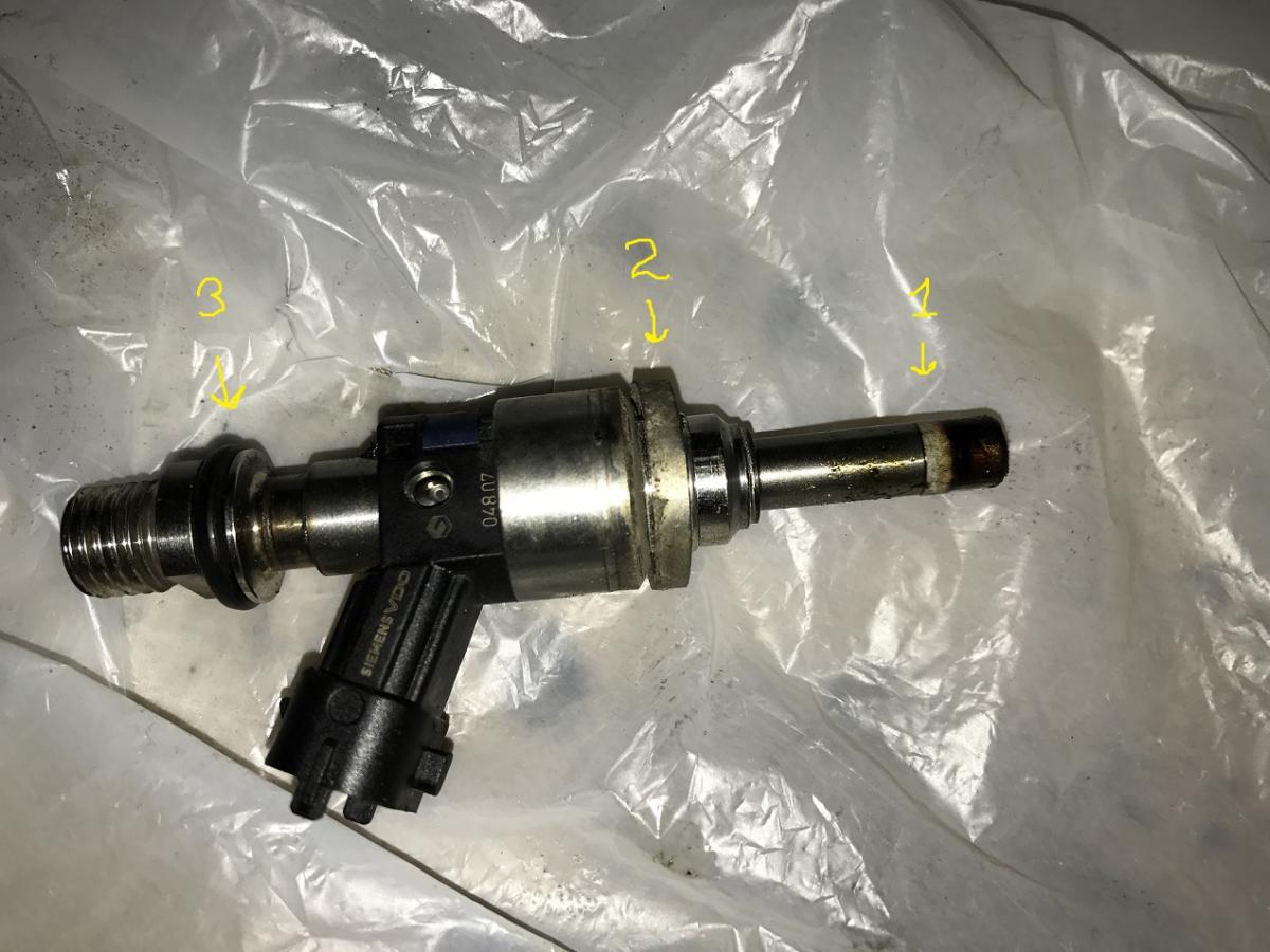

При снятии и чистки форсунок,хочу заменить все уплотнительные кольца,так вот вопрос,как заменить белое кольцо чтобы не повредить форсунки, я его пометил №1(см фото)?!
а так же посоветовали менять шайбы №2(см фото), но я думаю это развод))) уплотнительные резинки №3 меняю так же.
Кто сталкивался с данным вопросом,напишите пожалуйста своё мнение.

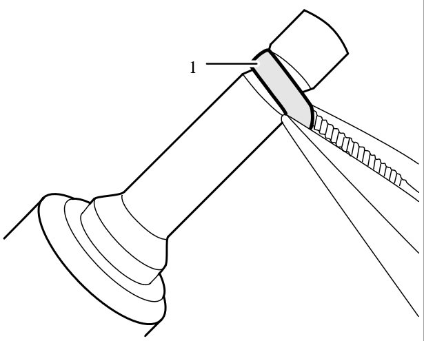

Замена тефлонового уплотнительного кольца форсунки высокого давления
Уведомление
Ненадлежащее обращение с форсунками
Негерметичность в камере сгорания
Обязательно заменять тефлоновые уплотнительные кольца после демонтажа и перед монтажом форсунки.
Обязательно заменять тефлоновые уплотнительные кольца сразу после монтажа форсунки.
После замены тефлонового уплотнительного кольца сразу же установить форсунку.

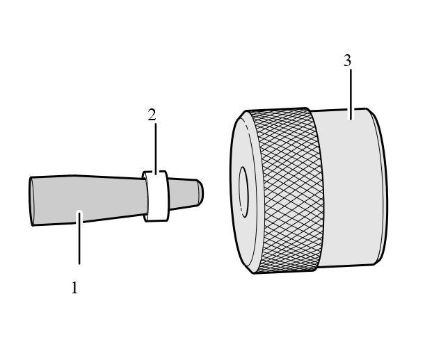

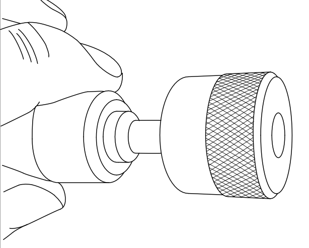

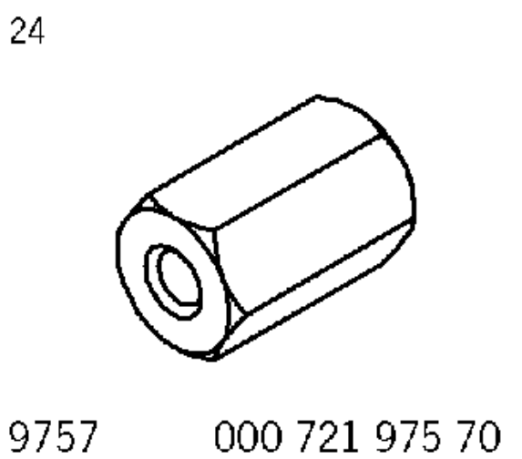

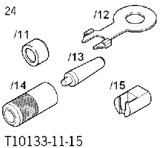

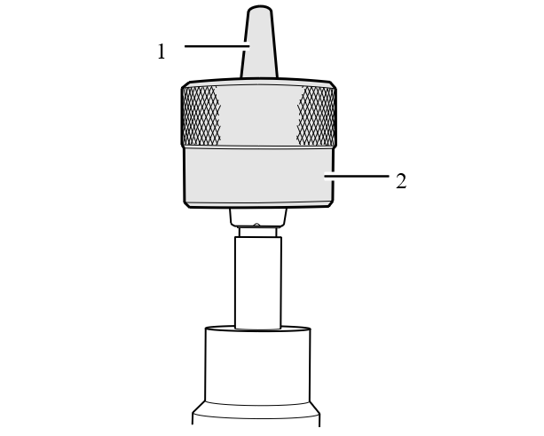

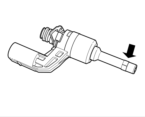

1. Демонтаж форсунки непосредственного впрыска
2. Форсунку тщательно очистить с помощью пластиковой щетки (или тряпки) и ацетона или промывочного бензина. Тефлоновое уплотнительное кольцо осторожно захватить кусачками и осторожно извлечь тефлоновое уплотнительное кольцо -1- . Не поцарапать корпус форсунки.
3. Паз для уплотнительного кольца также необходимо очистить. Удалить имеющиеся отложения (нагар).

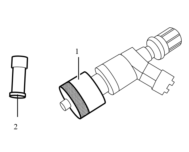

4. Установить новое уплотнительное кольцо -2- на монтажный золотник № 5 -1- . Уплотнительное кольцо с монтажной втулкой № 6 -3- (накатка обращена к уплотнительному кольцу) установить на монтажный золотник № 5, кольцо должно двигаться свободно без усилий.
5. Монтажную втулку № 6 -3- повернуть (накатка теперь обращена не к уплотнительному кольцу), и уплотнительное кольцо -2- до конца насадить на монтажный золотник № 5 -1- .
6. Монтажный золотник № 5 с уплотнительным кольцом спереди установить на форсунку -1- . Уплотнительное кольцо с монтажным золотником № 6 -2- установить дальше на форсунку.
7. Удалить монтажную втулку № 6 и монтажный золотник № 5. Уплотнительное кольцо с монтажной втулкой № 6 вставить в паз кольца.
Калибровка тефлонового уплотнительного кольца:
7.1. Калибровочную втулку № 8 -1- установить до упора над уплотнительным кольцом. Калибровочную втулку № 8 → время: 1 Minute оставить на уплотнительном кольце.
7.2. Снова снять калибровочную втулку № 8.
Теперь тефлоновое уплотнительное кольцо приобрело правильные монтажные размеры.
8. Теперь необходимо немедленно установить форсунку, так как тефлоновое уплотнительное кольцо в течение непродолжительного времени теряет свои изоляционные свойства (оно служит уплотнением только в установленном положении). В противном случае калибровочную втулку № 8 -1- оставить на тефлоновом уплотнительном кольце на более продолжительное время или установить калибровочный колпачок (транспортировочная втулка для новых форсунок) -2- .

Я правильно понял, что на 2017г никто не менял эти тефлоновые кольца?
Т.е. лучше оставить старые, чем плохо насадить новые?
Ещё вопрос: какое сопротивление у форсунок для 48.01?
Кавитационную промывку хочу сделать мастер говорит 14-16 Ом у него только можно.
Ультразвуком же нельзя?
24.10.2022, 13:58   #6
Сообщение от Ivan Krasheninnikov Посмотреть сообщение
Меняют при наличии специнструмента соответствующего
Да
Точных данных нет, но можете сравнить с остальными, новой или на заведомо исправном двигателе
Я бы не стал
