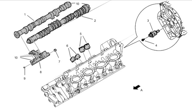

1 Распредвал (выпускной)
2 Распредвал (впускной)
3 Гидравлический клапан регулировки хода клапанов (VVS)
4 Винт M5 x 12
5 Переключающийся толкатель (смазать моторным маслом)
6 Тарельчатый толкатель (смазать моторным маслом)
7 Заглушка
8 Опоры подшипников 1 - 4
9 Заглушка
10 Опоры подшипников (смазать моторным маслом)
A Направление движения
Название: Распредвалы ряда цилиндров 1 - 4.jpg

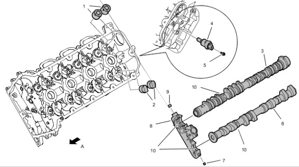

1 Переключающийся толкатель (смазать моторным маслом)
2 Тарельчатый толкатель (смазать моторным маслом)
3 Распредвал (впускной)
4 Гидравлический клапан регулировки хода клапанов (VVS)
5 Винт M5 x 12
6 Распредвал (выпускной)
7 Заглушка
8 Опоры подшипников ряда цилиндров 5 - 8
9 Заглушка
10 Опорные поверхности (смазать моторным маслом)
Название: Распредвалы ряда цил. 5 - 8.jpg
