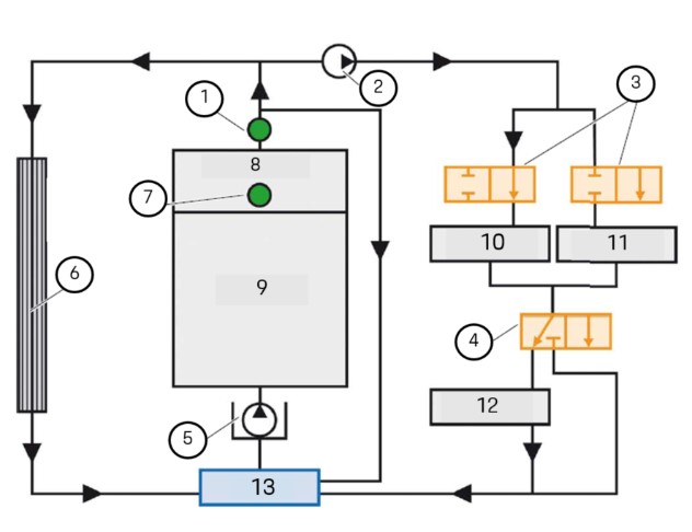

Обзор: высокотемпературный контур циркуляции ОЖ
1 Датчик температуры охлаждающей жидкости 1
2 Электрический дополнительный насос ОЖ для высокотемпературного контура
3 Клапан охлаждающей жидкости
4 3/2-ходовой клапан
5 Пневматически переключаемый насос ОЖ
6 Радиатор
7 Датчик температуры головки блока цилиндров (для контроля температуры двигателя)
8 Головка блока цилиндров
9 Блок цилиндров
10 Теплообменник отопителя
11 Подогреватель ATF
12 Электродвигатель
13 Термостат

20.08.2022, 12:32   #4
Проверки и возможные причины
Проверка проводки
97970 - Электрическое штекерное соединение - неисправность
97000 - Каналы - неисправность
Неисправность запорного клапана ОЖ
19690 - Клапан переключения - неисправность (Запорный клапан ОЖ)
