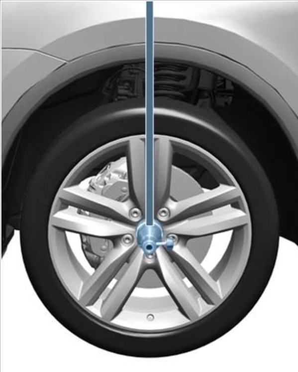

Точка измерения высоты задней оси
Расстояние измеряется от нижней кромки крыла до верхней кромки чувствительного элемента -X-.
Расстояние от верхней кромки чувствительного элемента до нижней кромки крыла (на рисунке показан пример)

Точка измерения высоты передней оси

7.1 Определить фактическое значение дорожного просвета в точках измерения.
7.1.1 При определении дорожного просвета измерить расстояние от нижней кромки крыла до верхней кромки чувствительного элемента, расстояние X.
7.1.2 К измеренному расстоянию X прибавить радиус чувствительного элемента 32,5 мм.
Пример расчета:
Измеренное расстояние X= 375 мм; радиус чувствительного элемента = 32,5 мм
X + радиус чувствительного элемента = дорожный просвет
375 мм + 32,5 мм = 407,5 мм
