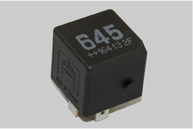

18.05.2022, 19:04   #35
Сообщение от ice33 Посмотреть сообщение
У меня стоит 4H0951253A, замена не помогла.
Профилактически лучше поставить новое
В нижнем положение давление в накопителей было порядка 3 бар, заправили систему до 8 бар, больше не было возможности поднять, ошибка ушла, авто поднялось, опустилось и снова поднялось.
Думал проблема ушла. Проехал минут 15, заглушил, слышу снова работает компрессор и не включается. Завёл авто, пневму поднять ..., потом опустить ... она нитуда не сюда, только слышно компрессор работает, потом отключается и снова выскочила ошибка на приборе как до этого была ...
Это из-за того, что всё таки давление не подняли как минимум до 11 бар или что-то не рабочее ?
Нужно не давление запрашивать и количество азота в системе пневмоподвески.

18.05.2022, 22:25   #36
ice33
Всё написано красиво.
Хочу до конца в этом сам разобраться.
На фотках указано количество "воздуха" 122 литра , про азот в программе ни слова. Второе какой датчик в системе считает литры "воздуха" - азота. Я так понимаю, что это датчик давления и потом система переводит по какой-то формуле это в литры. Как система пневмы вообще понимает, что закачивается азот, а не какой-то другой газ или воздух? Должен быть газоанализатор в системе.
Если считать жидкие литры 122, то должен быть под.авто бак аналогичный топливного, а он 100 литров. Есть резервуар (ресивер,бак) для пневмы , так он порядка 6 литров , плюс трубопроводы и 4 балкона пневмы + компрессор. Куда закачать 122 литра вообще не понимаю и каким их датчиком считает система.
Заправляется система как оказалось простым переходником, как заправляется кондиционер в системе, рекомендованный адаптер T10157, который с резьбой и все ищут и вытачивают совершенно не нужен.
Чувствую немецкий концерн дурит нашего.брата на всяких модных штучках.
Фото реле сюда прикрепить не могу, но сфоткал. В блоке реле там таких же, одинаковых стоит несколько штук, как близнецы похожи.
