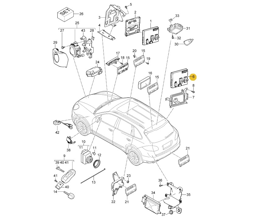

Сообщение от Balu2017 Посмотреть сообщение
Блок визуально как новый , не окислов не следов воды.
Достаточно одного раза попадания воды для выхода его из строя. Следы могли и не остаться
Можно ли поставить б/у блок или только новый и только все три блока
Новый конечно и только блок задней части кузова.
95861827904 блок управления
С б/у связываться не советую
Зачем остальные трогать?
и можно ли это в данной ситуацией в мире вообще сделать?
Это уже другой вопрос. Нужно искать кто сможет снять защиту иммобилайзера (провести обучение)
Сообщение от ДЦ Посмотреть сообщение
По этому лучше купить новый БУ BCM II.
Далее встанет вопрос к СТОА и дилерам, смогут ли на текущий момент они его закодировать под автомобиль?!
+100
Название: Блок управления задней части кузова.jpg
