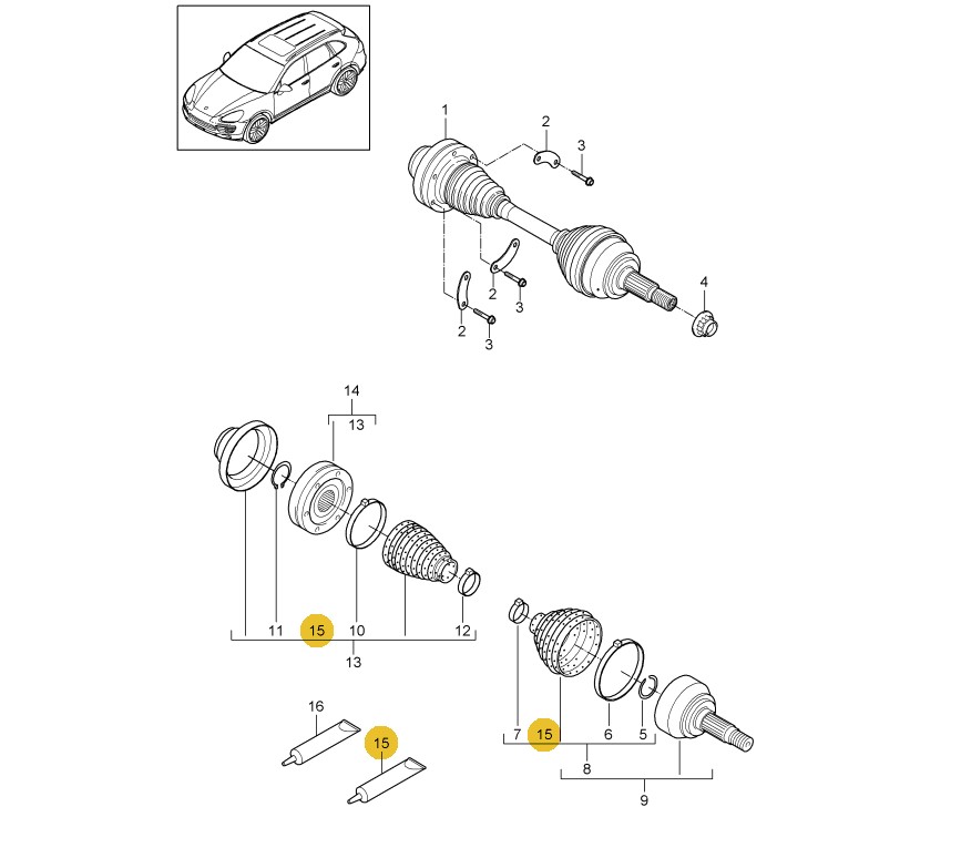

Владимир, добрый день!
при ремонте подвески разобрался внутренний ШРУС, при сборке удивила жидкая смазка свойственная трипоидам, хотя шрус обычный. Собственно сам вопрос - какую смазку можно доложить/долить и вообще можно ее с чем либо смешивать или менять полностью? Спасибо

Используйте новую смазку 00004330585 или 00004311002
