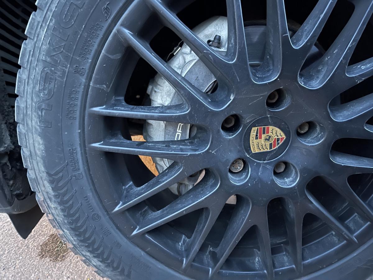

Должны быть черного цвета суппорта. Делайте фото для визуализации того что действительно установлено

Вот фото передних и задних. Днем они примерно одного цвета
