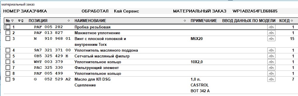

а можете подсказать, что мне нужно заказать для замены масла в PDK ?
13.01.2022, 16:32   #8
Сообщение от vityabond Посмотреть сообщение
Можем...
Название: Замена масла PDK.jpg
