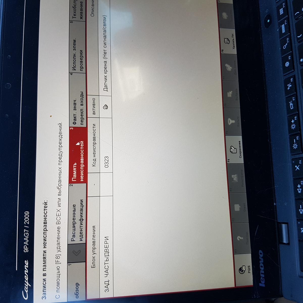

10.03.2022, 18:55   #34
Mr.G
Аватар для Mr.G
Провел снова считывание и запись блока: задн.часть/двери...
Кодировки успешно считывает/записывает..
Огибка только эта не удаляется( фото прилагаю)
Что это за датчик , где он расположен . Как его прописать или заменить
11.03.2022, 20:59   #35
Нужно отремонтировать жгут проводки левого порога, в районе левой ноги
11.03.2022, 22:00   #36
Mr.G
Аватар для Mr.G
Как ни странно... но снова произвел считывание блока
Задн.часть/двери... произвел запись и теперь все работает как надо...
Аварийка перестала моргать 30сек.
Все работает....
