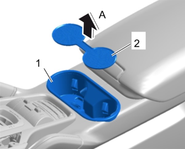

16.02.2022, 20:41   #1
Информация
Чтобы уменьшить усилия при демонтаже и тем самым снизить риск повреждения, при демонтаже на доступных точках крепления необходимо помогать подходящим инструментом.
1 Вынуть резиновый коврик -2- из подстаканника -1--A-.
При необходимости поддеть подходящим инструментом.
Название: Демонтаж резинового коврика.jpg

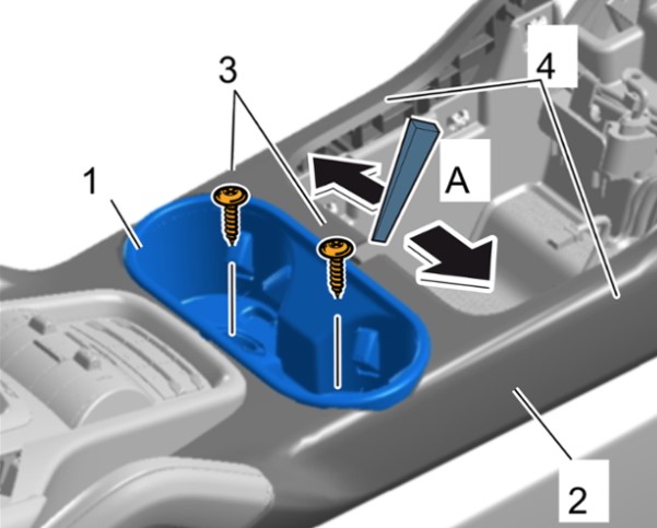

16.02.2022, 20:42   #2
2 Вывернуть винты -3- подстаканника -1-.
3 Разблокировать боковые облицовки -4- центральной консоли -2- начиная сзади до подстаканника -1- с помощью подходящего инструмента -A-.
Название: Демонтаж подстаканника.jpg

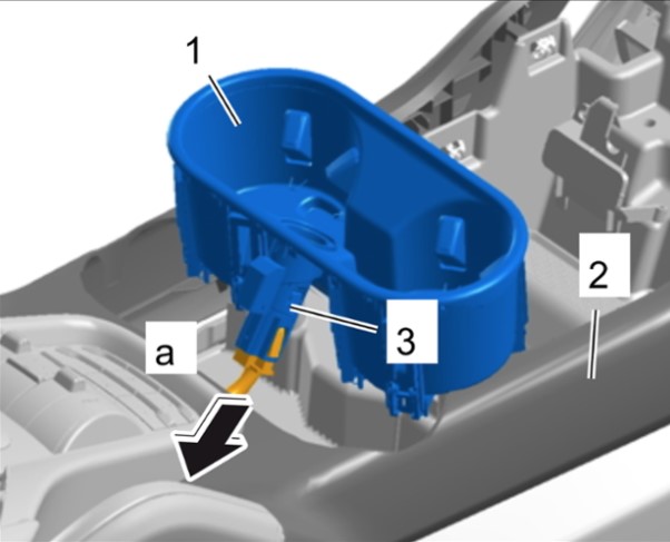

16.02.2022, 20:43   #3
4 Вытянуть подстаканник -1- из центральной консоли -2-.
5 Разблокировать разъем -3- прикуривателя -a- и отсоединить его -стрелка-.
6 Извлечь подстаканник.
Название: Отсоединение разъема прикуривателя.jpg

16.02.2022, 21:32   #5
Zeder7
С монтажом подстаканника всё понятно, не понятно как разъём вставить в прикуриватель, т.к. разъём внутри подстаканника и если просто прикуриватель вставлять в отверстие для него, то разъём не вставится т.к. он на гибком проводе. А провод короткий, пальцами его никак не достать и не придержать что бы вставить в прикуриватель.
16.02.2022, 21:34   #6
Сообщение от Zeder7 Посмотреть сообщение
Сложно когда в первый раз. Все делается без особых проблем
