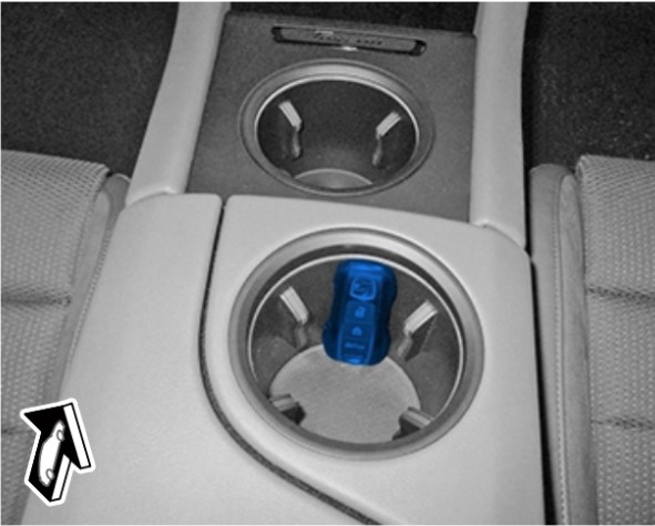

1 Подключить тестер к автомобилю и запустить его. Обеспечить готовность к эксплуатации.
2 Положить оригинальный ручной передатчик на считывающее устройство аварийного запуска.
