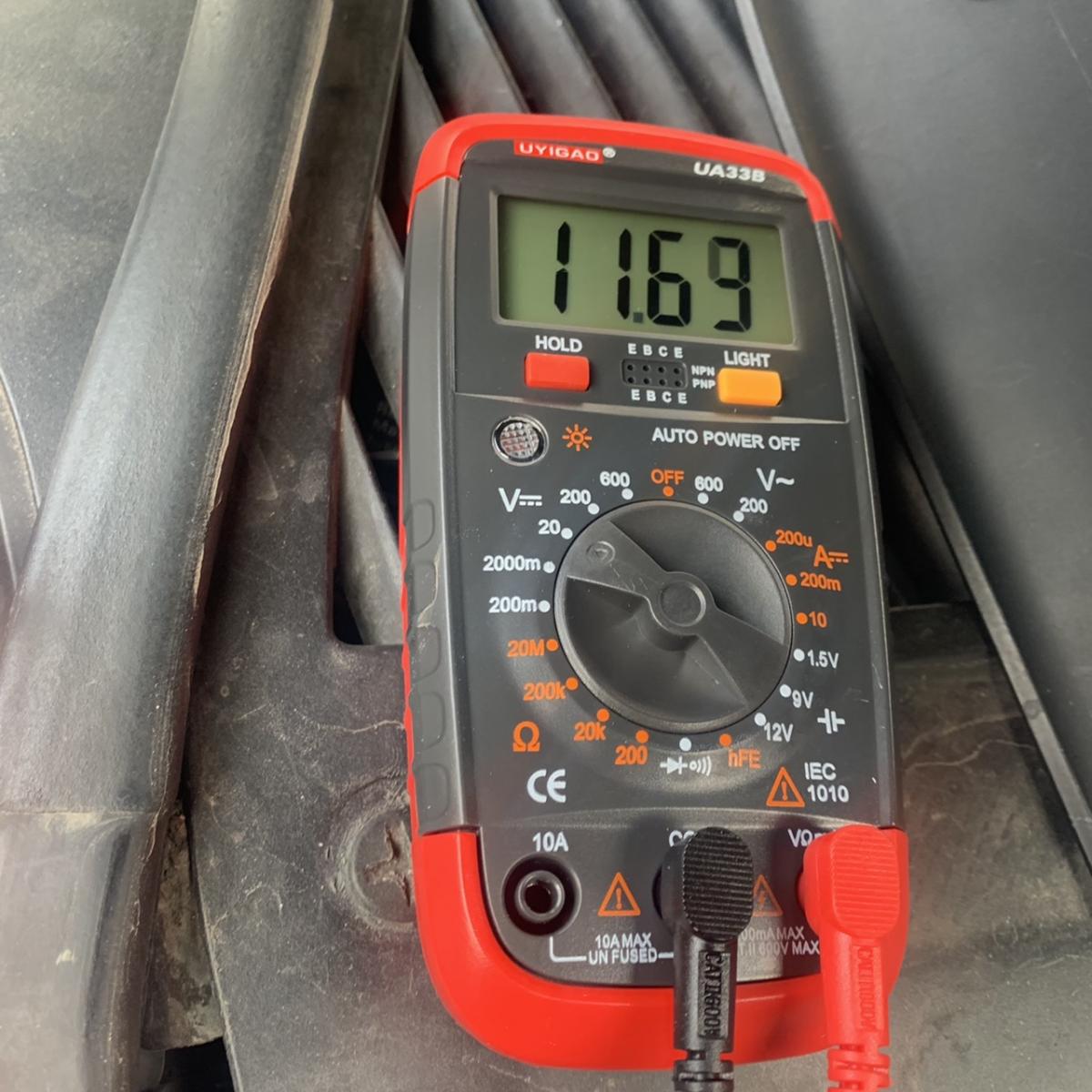

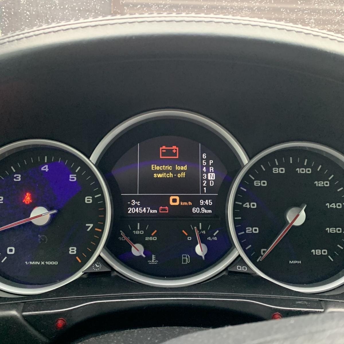

при заводки на холодную генератор не дает заряд минут 10, после все работает штатно.
если машина не остынит прям в ноль то и не повториться. и уже после ночной стоянки- по новой..
на табло когда нет заряда появляется надпись «electric load - switch off».
если б была проблема в генераторе, разве ошибка не была бы красная «Battery/Generator»?
ID:	51730   Нажмите на изображение для увеличения
Меняйте генератор
Сообщение от makima Посмотреть сообщение
А где связь? В данном случае пишет что происходит отключение потребителей в порядке приоритета при недостаточном бортовом напряжении. Меняйте генератор и ставьте нового образца, будет все нормально
ну я в смысле, есть же конкретно ошибка когда генератору каюк настал.
Не обязательно. По разному реагирует машина и еще зависит от набора данных в комбинации приборов. Это уже не важно.
