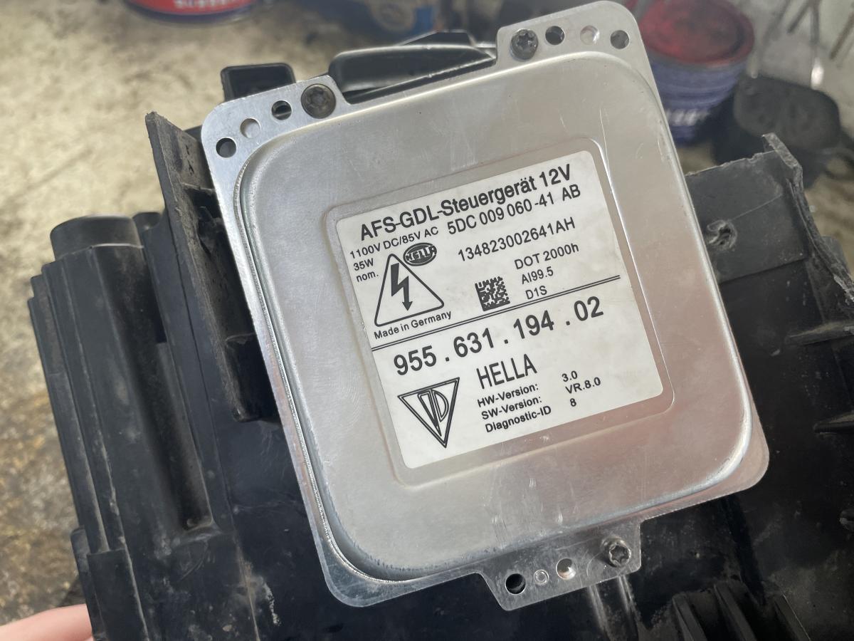

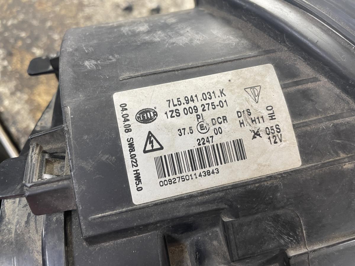

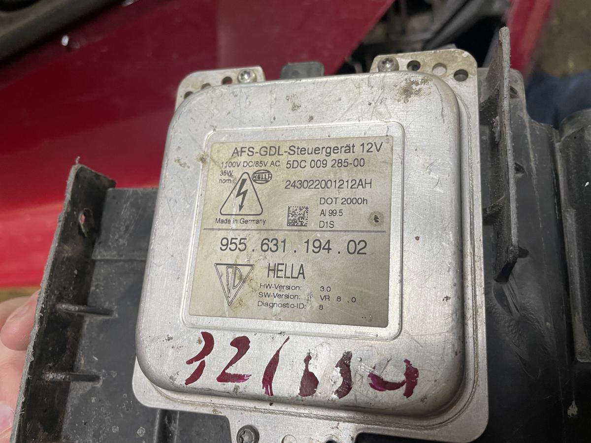

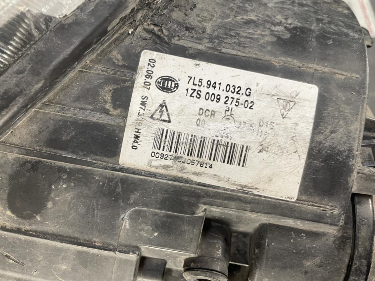

Добрый вечер!2 года назад приобрёл машину (cayenne 957) с такой проблемой: на приборке загорается ошибка system fault headlamp .Сейчас я решил ее устранить. Купил блок розжига, установили, но все равно не работает поворотный свет и появляется та же ошибка.Прошу помочь с номерами блоков розжига, не можем решить проблему с фарами. Какие блоки розжига ставились на мою машину? Vin : wp1zzz9pz9la01155. Живу в провинции, тут зап. Части заказать сложно на него, не у всех есть каталоги.
Приложил фото фар и тех блоков, которые у меня сейчас стоят.

Блоки управления подходят те что сейчас установлены. Нужно закодировать только их.
