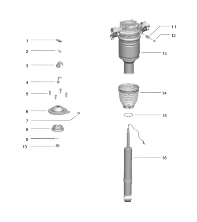

На иллюстрации ниже показана пневматическая амортизационная стойка заднего моста на Panamera.
1 Корпус разъема
2 Втулка (разъем)
3 Втулка (кабель)
4 Направляющая
5 Шестигранная гайка
6 Крышка
7 Держатель кабеля (резиновый)
8 Опора амортизатора
9 Малое кольцо (уплотнительное кольцо круглого сечения)
10 Шестигранная гайка
11 Редукционный клапан с уплотнительным кольцом
12 Разъем
13 Пневмопружина
14 Защитная оболочка/гофрированный чехол
15 Большое кольцо (уплотнительное кольцо круглого сечения)
16 Предохранитель амортизатора
