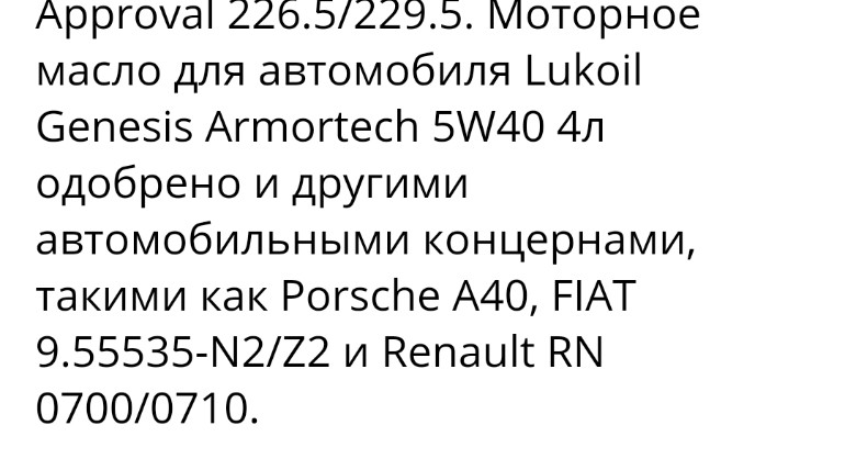

Здравствуйте. Скажите почему не рекомендуется лить масло с картинки?
17.12.2021, 19:59   #457
Сообщение от romich59 Посмотреть сообщение
Здравствуйте.
Добрый вечер
Потому что его нет в списке допущенных заводом изготовителем
