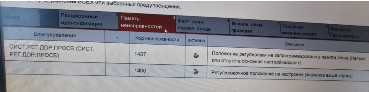

Filxomor
Всем привет!
Каен 2005 г не могу адаптировать пневму
ошибка в блоке пневмы по некалиброванной высоте
P1437 - Положение регулировки не запрограммировано в памяти блока (или отсутствует основная адаптация)
при попытке адаптации когда уже машина отпускается ловит ошибку
1400
заменены
компрессор с реле
клапана остаточного давления
рычаги положения работают, вижу как цифры меняются при поднятии и отпускании
пробую адаптировать piwis и вагкомом безуспешно
может кто что подсказать?
заранее благодарен

30.09.2021, 21:08   #34
Сообщение от Filxomor Посмотреть сообщение
Всем привет!
Добрый вечер
заменены
компрессор с реле
Какое давление в ресивере?
Производительность компрессора пневмоподвески хорошая?
01.10.2021, 16:59   #35
Filxomor
давление не помнб
но компрессор новый
и со страым он так делал
заменили на новый
ничего не изменилось
ошибка эта появляется в тот момент адаптации когда машина идет вниз и тогда лошивит ошибку и калибровка прерывается
