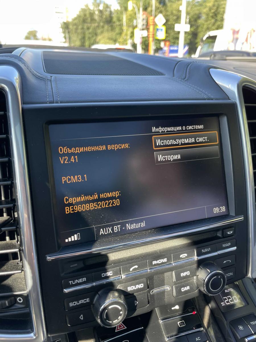

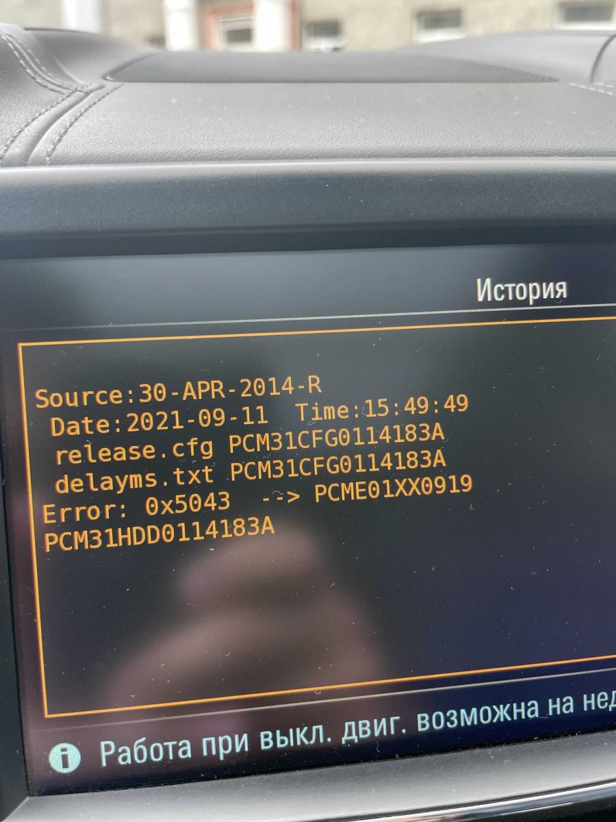

PCM 3.1 был версии 2.41 (на фото), скачал образ обновление 4.76, но после обновления версия изменилась на 2.47.
В истории обновлений появилась запись и ошибка.
Хочется устранить глюки работы BT, есть подвисания музыки и телефон отваливается время от времени.

12.09.2021, 21:22   #72
temsky
2.47 видать максимальная для этой версии PCM в этих годах
13.09.2021, 22:17   #73
Сообщение от Rikkem Посмотреть сообщение
Как проводили обновление?
14.09.2021, 08:35   #74
Rikkem
Вставил диск, запустил обновление. Надо как-то по особому?
14.09.2021, 12:22   #75
Сделайте еще раз обновление, аналогично как делали. Если будет повторная ошибка, дело идет к замене жёсткого диска.

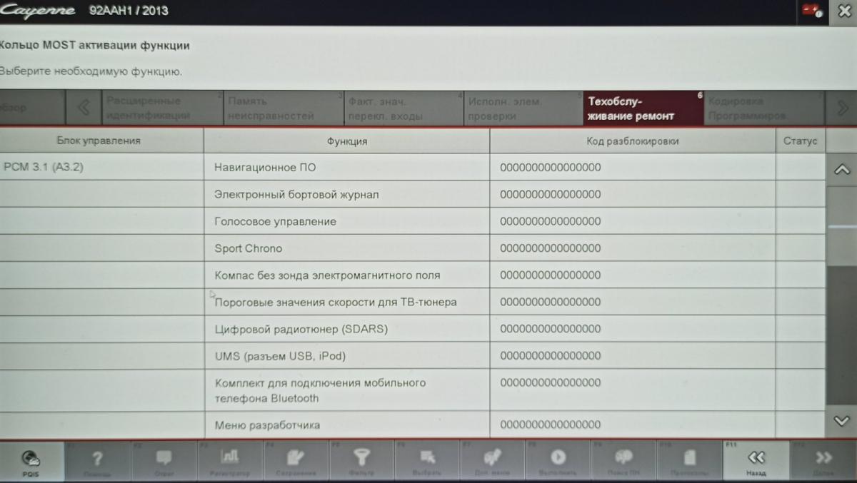

В машине при каждом включении зажигания нужно вручную в настройках AUX выбрать когда-то уже спаренный телефон, соединиться с ним, затем в SOURCE еще раз выбрать AUX-BT. Тогда шарманка заиграет.
В сухом остатке: при каждом включении зажигания телефон не соединяется автоматически в режиме потокового аудио.
Внимательно прочитал и разобрался с активацией памяти. В моем случае она запоминает только что AUX-BT активен.
Из странностей/баг/фичей.
В PCM неактивен телефон.
Я посмотрел в активированных функциях в кодировании. Все функции "по нулям", то есть неактивированны.
Однако в голове как минимум есть AUX и работающая навигация, напротив которых тоже стоят нули в активациях.
В дата-карте навигация с картами России есть (7T1, 7RV), а вот для телефона - нет:
Телефон/Telematik 9W0 Без подготовки, установка автомоб.телефона
В конфигурации PCM тоже аналогичная функция закодирована.
Мне кажется, или в этой машине никогда не было BT?
Собственно вопросы следующие:
1. Верно ли я понимаю, что, вероятнее всего, в машине когда-то что-то делали с ГУ, обратно не вернули коды активации. Стоит доехать до дилера, попросить вернуть?
2. Почему, если коды активации по нулям, например, работает Навигация (это вопрос, скорее, для общего развития)?
3. Верно ли я понимаю, что BT в этой машине не была никогда активирована?
4. Верно ли я понимаю, что если активировать BT HFP, то телефон будет вязаться с машиной всегда самостоятельно? Собственно, беспокоящая проблема тогда решится сама собой. Или не факт?
5. Если п.4 верно, какие есть варианты активации BT через заднюю дверь (в моем городе нет дилера, ближайший 700 км).
Спасибо.

25.09.2021, 14:57   #78
Сообщение от Germanika Посмотреть сообщение
Потому что его нет с завода
Вы смотрите начальное меню, там будет всегда там
Так и должно быть
Не активировано и не установлено с завода изготовителя
Нет
Потому что меню куда смотрите нужно для активации, а не для отображения текущего состояния функции
Верно
Верно. Только ПО еще нужно обновить магнитолы
Тут не понял вопроса про дверь

25.09.2021, 19:06   #80
Есть ли какой-то способ активировать BT-HFP не у дилера?
Можно конечно. Нужен PIWIS не менее 2-го поколения, удаленный доступ к нему, средства за услуги и лицензионный код.
