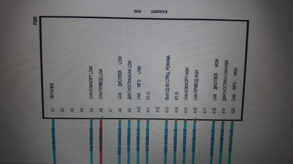

30.03.2021, 01:21   #23
Payk
я так понимаю по схеме это блок Gateway ?Красным отмеченный предполагаемый провод с шины.

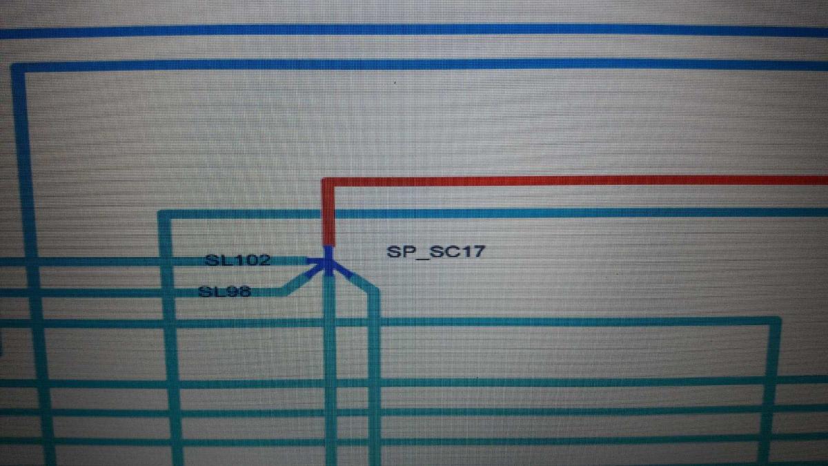

30.03.2021, 01:22   #24
Payk
дошел по нему до скруток,это скрутка?

30.03.2021, 13:17   #26
Сообщение от Payk Посмотреть сообщение
Верно
да

30.03.2021, 14:48   #27
Payk
Ясно,пасиб,за исчерпывающий ответ,сначала доберусь до скрутки , там ответвления на те блоки по которым Пивис не видит связи,надеюсь что дело все таки в плохой скруткой ,если не поможет то наверное потеплеет придется курочить сам блок гетевей. Не охота но наверное придется,Надеюсь что скрутки где-то рядом чтоб не перерывать всю тачку)Пасиб.
