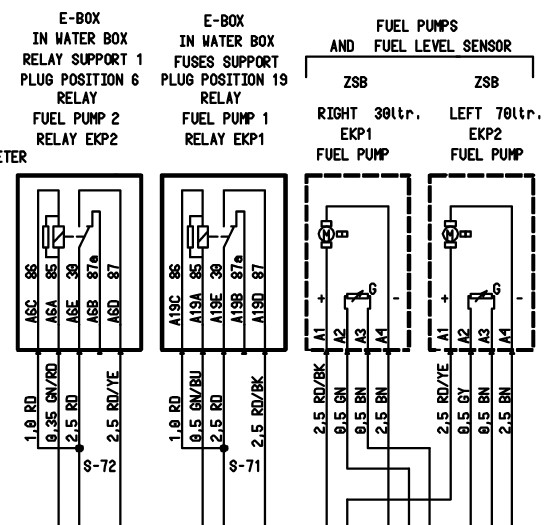

для всех V8 4.5
14 предохранитель идет на топливный насос 2
13 предохранитель идет на топливный насос 1
Название: Топливные насосы.jpg

Я правильно понимаю, насос 1 это левый?
Наверное придется насосы отключить от штатной проводки, подать туда ток напрямую и таким образом добраться до места ремонта.
04.05.2021, 23:28   #6
Сообщение от ASBorzakovsky Посмотреть сообщение
Когда прозвоните проводку, все поймете сами
