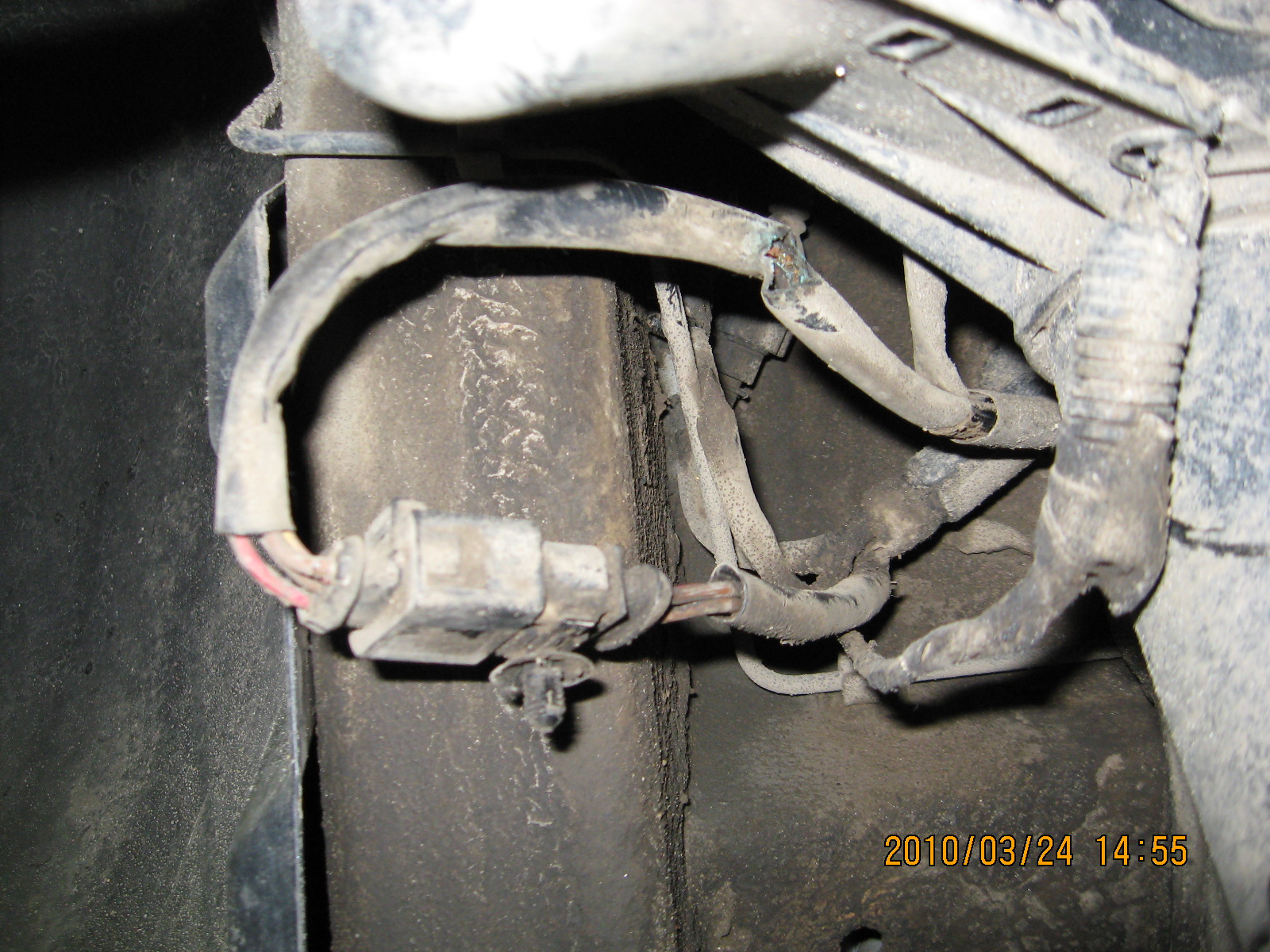

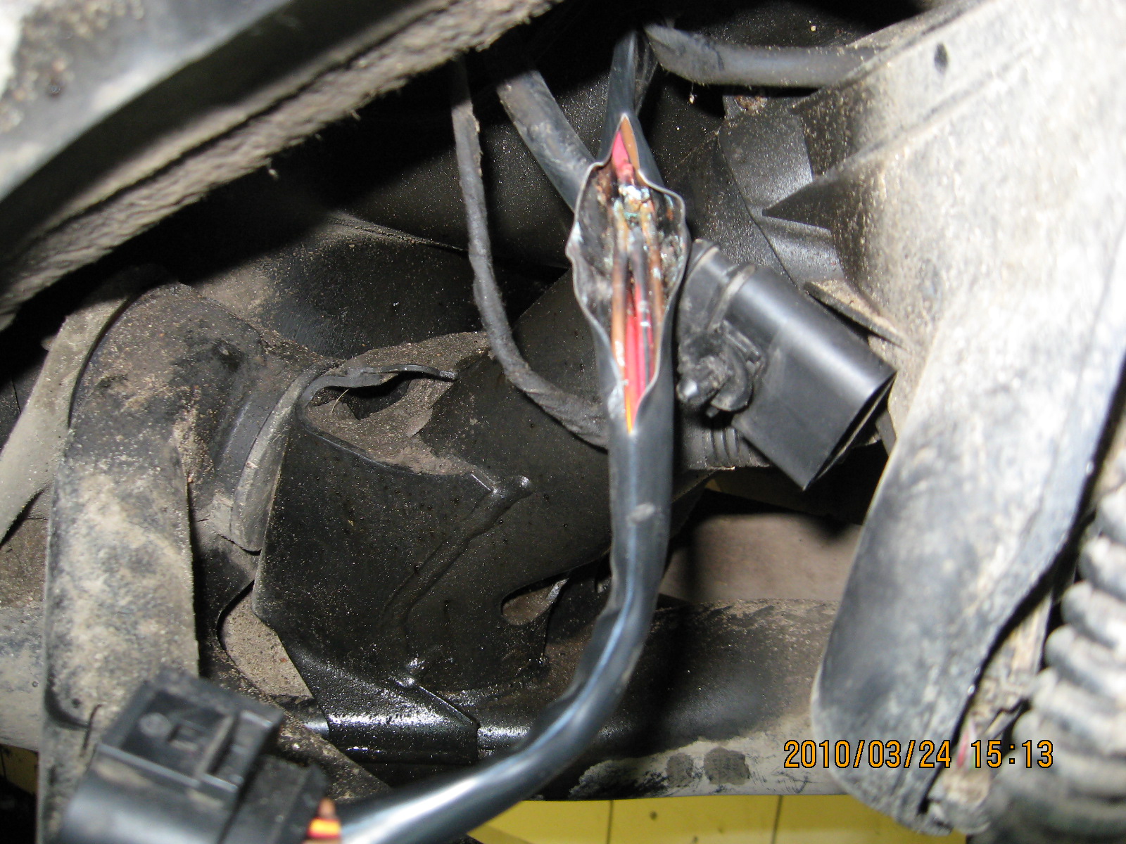

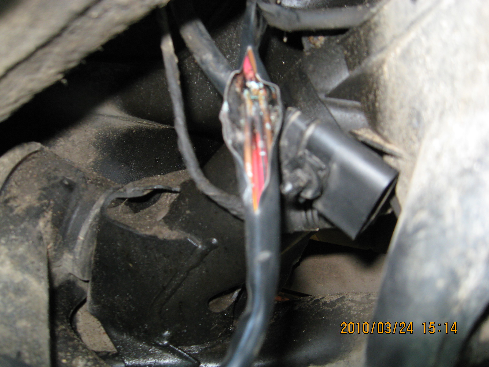

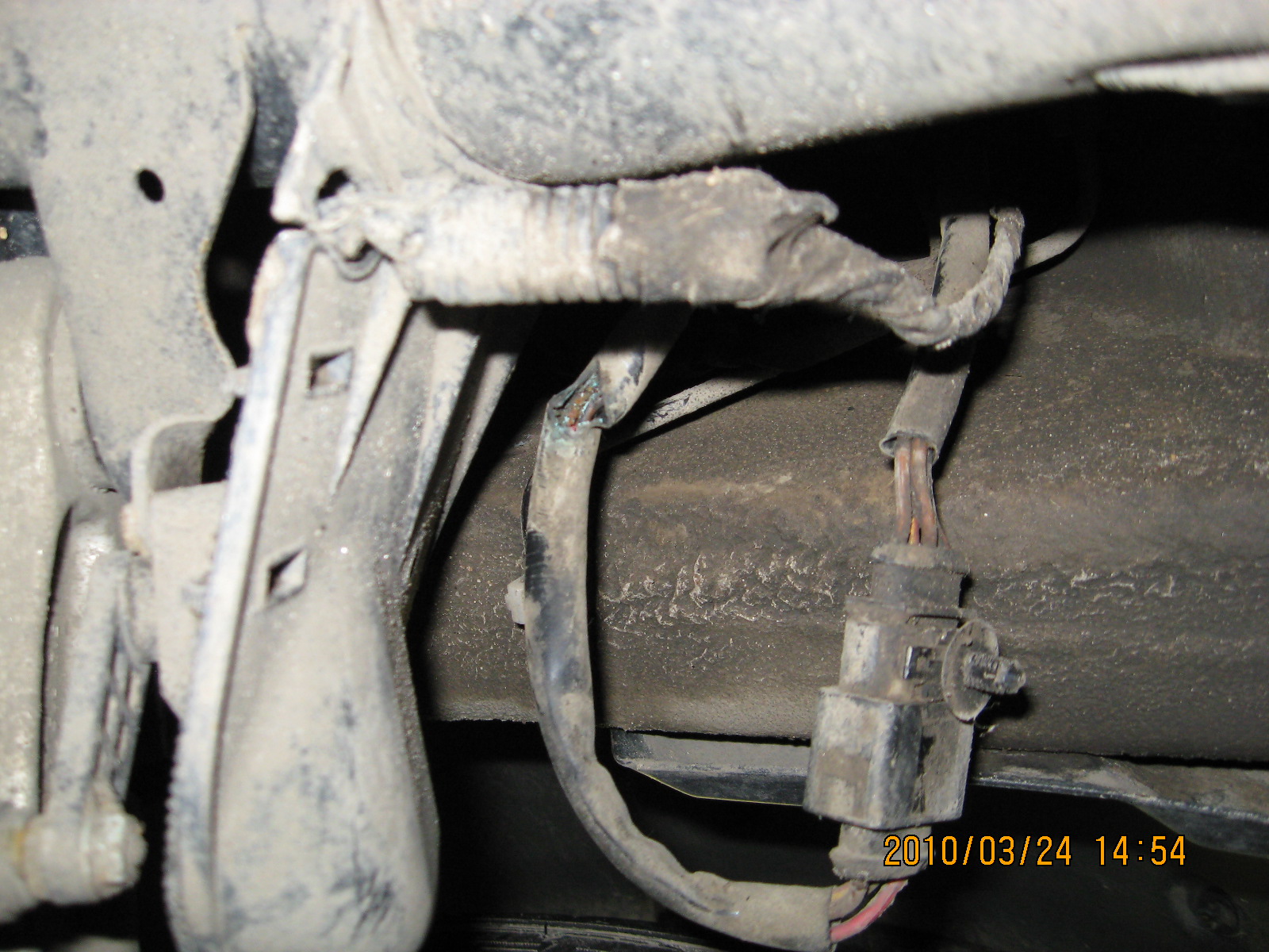

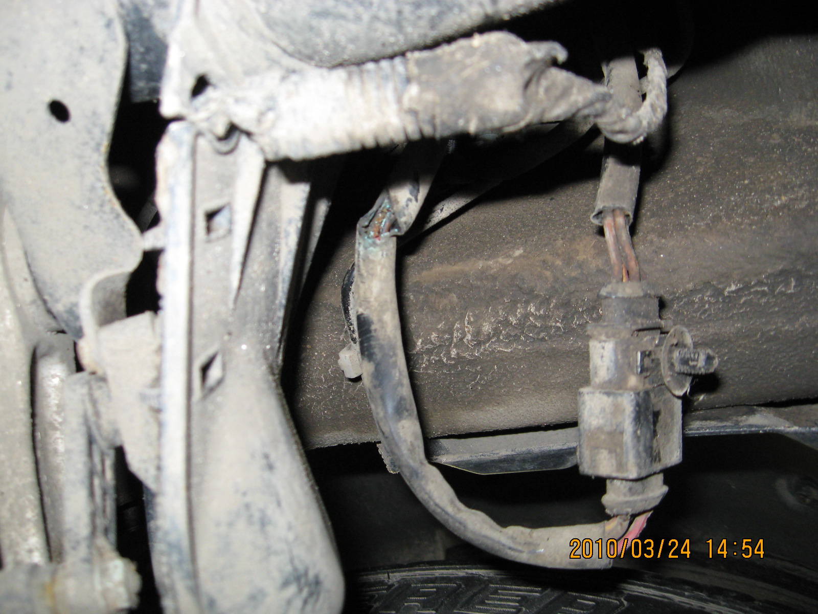

обратите внимание на жгут проводки бензонасосов, который находится в задней левой арке колеса (перетирается о рычаг)....
