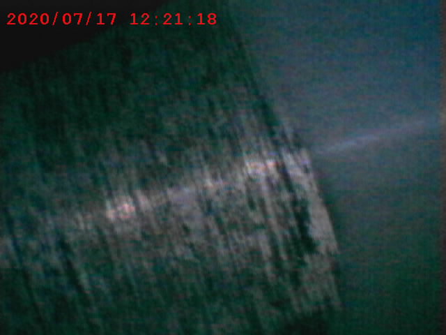

Машина у ОД, сложно сказать делали ли он эти краткие тесты. Мастер по приемке авто сказал, из-за компрессии ниже нормы подозревают задиры, собираются смотреть эндоскопом 5-8 цилиндры

Вот и дождался приговора... Задир в 8-м цилиндре. Но вот так и не получил внятного ответа от мастреров по поводу некорректной работы 5-го цилиндра.
ID:	32873   Нажмите на изображение для увеличения
