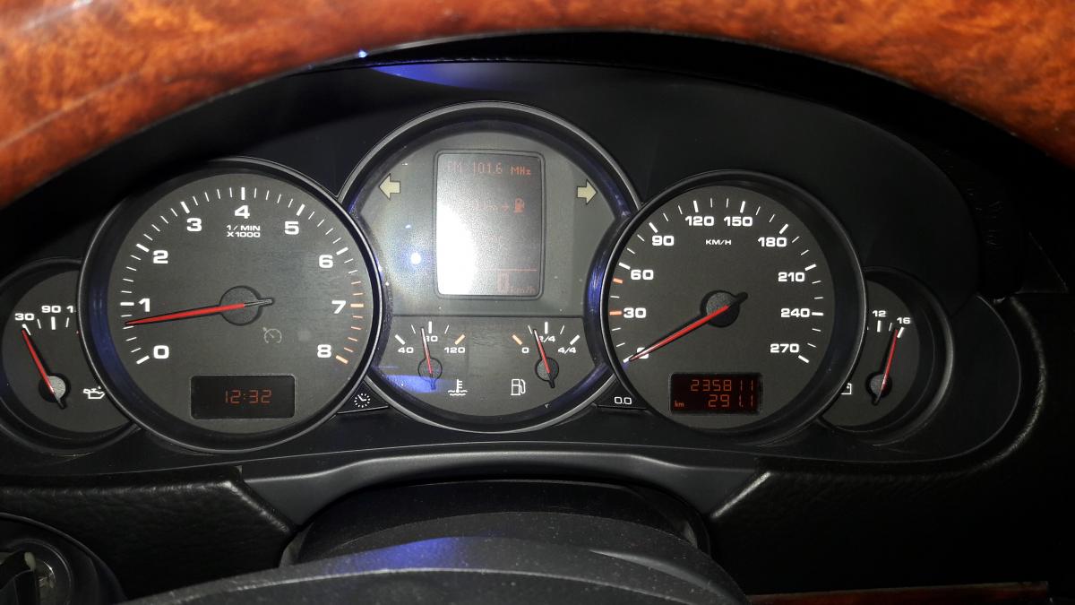

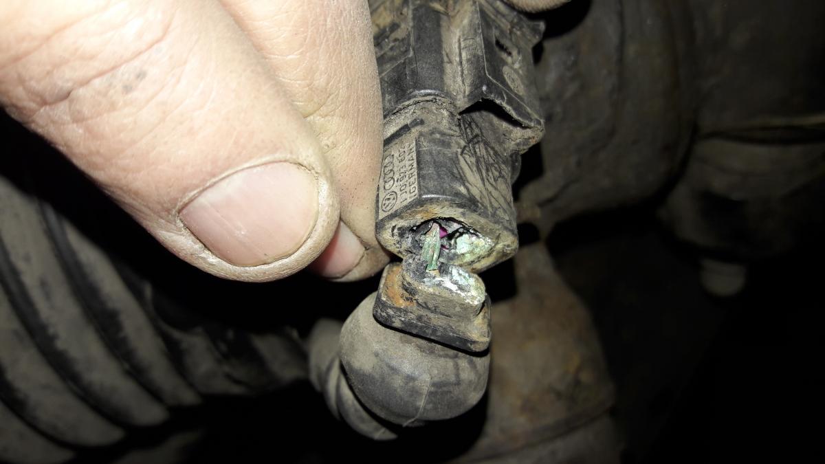

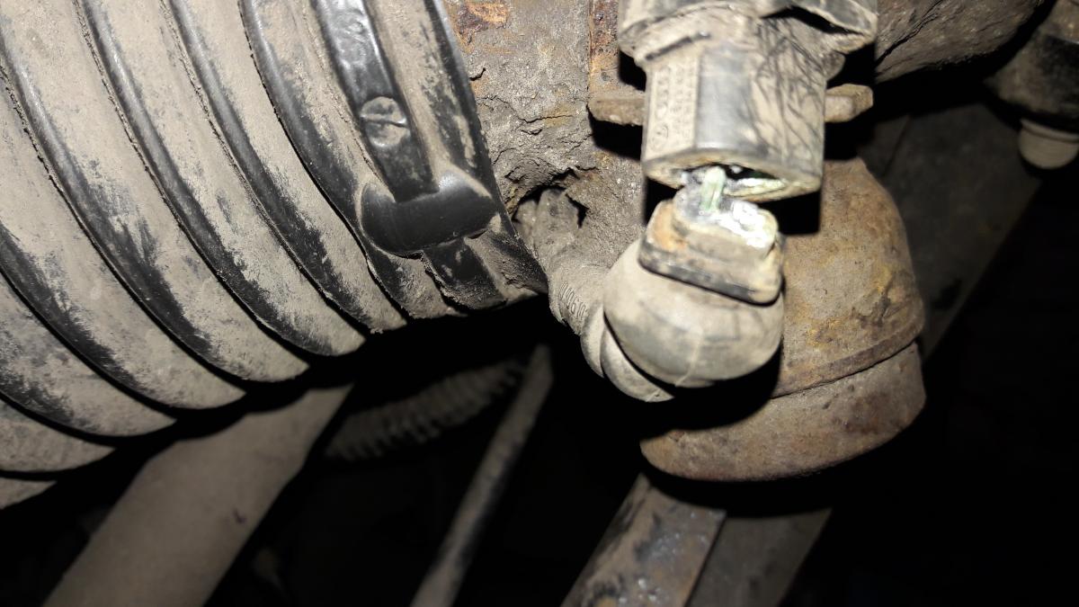

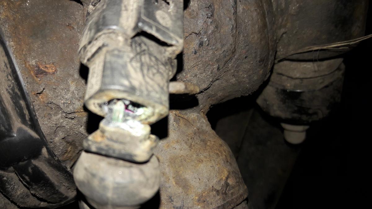

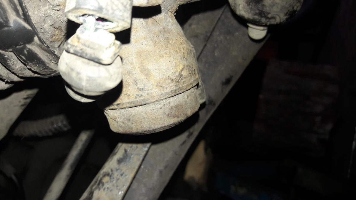

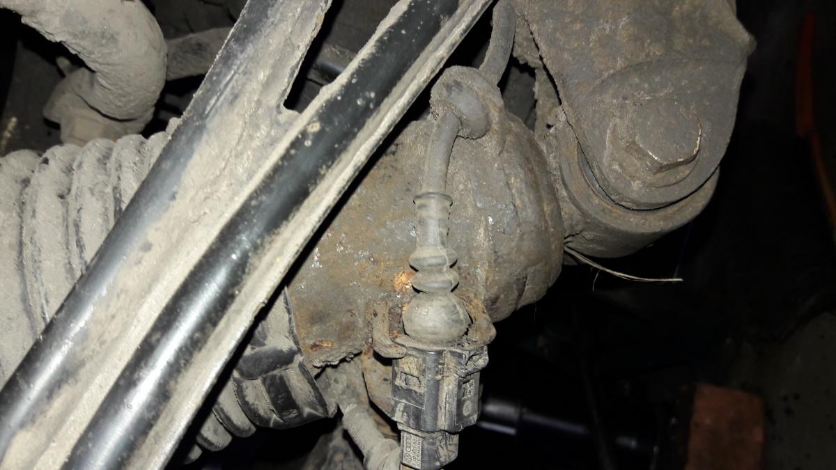

Привет, наконецто свершилось) убрал эту ошибку 0145 клапан регулировки жесткости амортизатора задний правый (неисправность в электрической цепи).Причина в самой фишке датчика CDCБ сгнил провод,визуально все не плохо было ,но все таки решил розобрать и вот и выплыли бока.

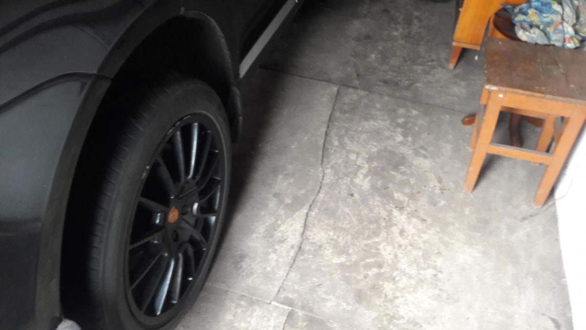

Фишку так как она розвалилась пришлось просто обрезать наглухо,порылся и нашел в гараже кучу фишек в сборе с эл сидений BMW ,они канешно же не такие вообще, но (на безрибьи и рак рыба),поставил, перемотал изолентой наглухо, и все заработало,так как в гараже холодина пришлось сделать так......Потеплеет наверное опять розберу и переделаю свой колхоз на более продвинутый колхоз).Зато теперь панель без ошибок.

Пасиб всем кто откликнулся.Радует панель без ошибок ,но по пивису еще висят некоторые, буду удалять по мере возможностей, и спрашивать вашего совета в других темах.
