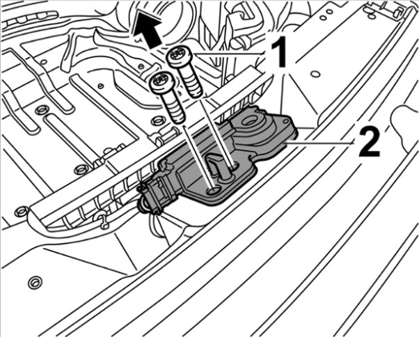

Вероятнее всего сам доводчик перетянули в местах крепления. Момент затяжки этих болтов очень важен!
Затянуть винты крепления -1-. момент затяжки 8 Nm +/- 0.8 Nm
Название: Демонтаж нижней части замка задней крышки.jpg

Владимир а сам доводчик программируется?
Добавлено через 3 минуты
Затяжка не помогло,он даже не прикручен так работает,мож там упоры отломало,хотя нечего не волялось.

Тогда ставьте другой, заведомо рабочий

На микрике нет штока, может из за этого он останавливаться разных положениях?
