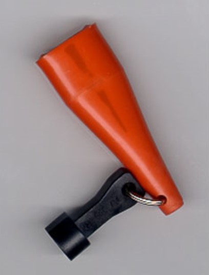

Специальные инструменты
ИНФОРМАЦИЯ
В целях устранения неисправности модуля подушки безопасности специальный инструмент VAS 5056/14 адаптер модуля подушки безопасности (см. рисунок) вместо модуля подушки безопасности можно подсоединить к жгуту проводов автомобиля. Тем самым блоку управления подушки безопасности моделируется сигнал о исправности модуля подушки безопасности. Если соответствующий статус неисправности пассивен, причиной неисправности является модуль подушки безопасности. Если статус остается активным, причина в жгуте проводов, в месте разъединения или в самом блоке управления подушки безопасности.
Название: Адаптер для модуля подушки безопасности.jpg
