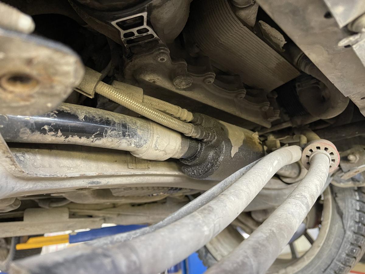

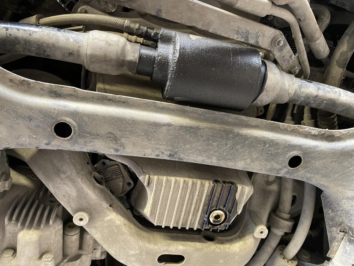

10.03.2021, 06:35   #3
meloman
Ремонту не подлежит. Возможно у вас и нет проблем со стабилизатором, а присутствует типичная особенность работы системы PDCC.
Обсуждали давно в этой теме https://forum.cayservice.ru/showthre...%BE%D0%B2+PDCC
Скажите, пожалуйста, что то с этим можно сделать ? Бежать не бежит ничего, но мокрит хорошо так

10.03.2021, 08:42   #4
Jheka
В мск есть контора... развальцовывают и меняют уплотнения... 10-12 тр
прям недавно на Ренжа делали...
