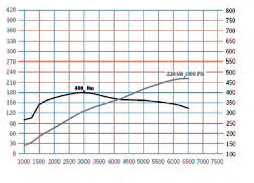

Повышение мощности на 10 л.с. в общей сложности до 300 л.с. и увеличенный крутящий момент – теперь максимум 400 Нм (+15 Нм) при 6 300 об/мин достигаются за счет различных мер.
Оптимизированный термоанемометрический расходомер воздуха
Снижение потерь от трения внутри двигателя
Новая настройка системы управления двигателя
Настройка фаз газораспределения
Технические характеристики

Мощность двигателя 220 кВт (300 л.с.)
при частоте вращения 6 300 об/мин
Макс. крутящий момент 400 Нм
при частоте вращения 3 000 об/мин
Степень сжатия 11,65 (-0,5)
Ограничиваемая регулятором частота вращения 6 700 об/мин
Порядок зажигания 1-5-3-6-2-4
Название: Кривые полной нагрузки M55.02.png

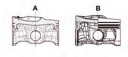

Поршни
Переход в процессе изготовления с литья на ковку позволил сэкономить на поршень прибл. 37 г массы.
Поршневые кольца
1. Поршневое кольцо: перенято без изменений
2. Поршневое кольцо: высота кольца уменьшена, угол изменен, за счет чего снижены тангенциальные силы
3. Маслосъемное кольцо: высота кольца уменьшена, только из двух частей, было из трех, снижение тангенциальных сил, за счет чего уменьшается износ цилиндра
